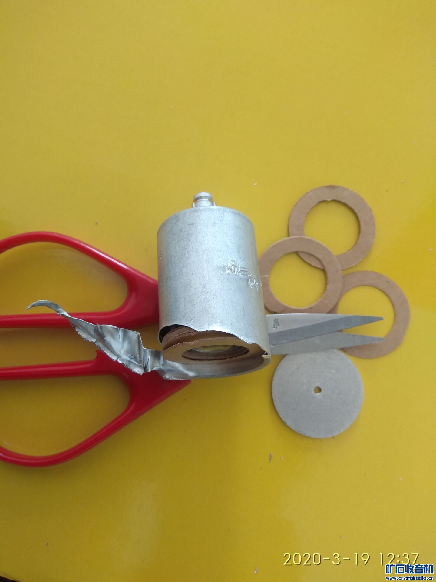

我觉得裸体的4J1S(12J1S)比717A漂亮多了,性能也好。717A就凭着西电就可以捧到天上,4J1S就得在地下。
发表于 2020-3-19 12:21:37 来自手机 | 显示全部楼层
铝皮是怎么扒掉又不损伤管子的?

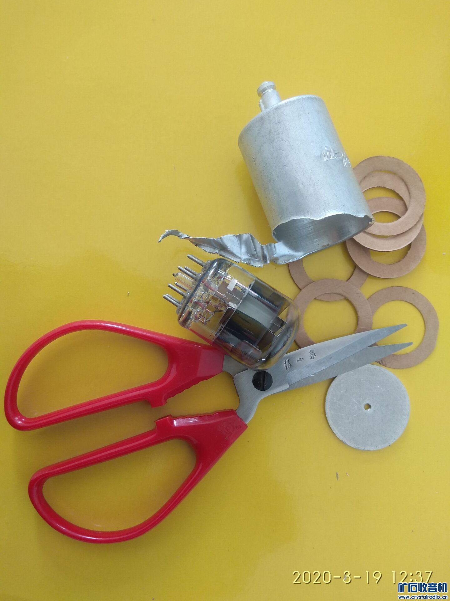

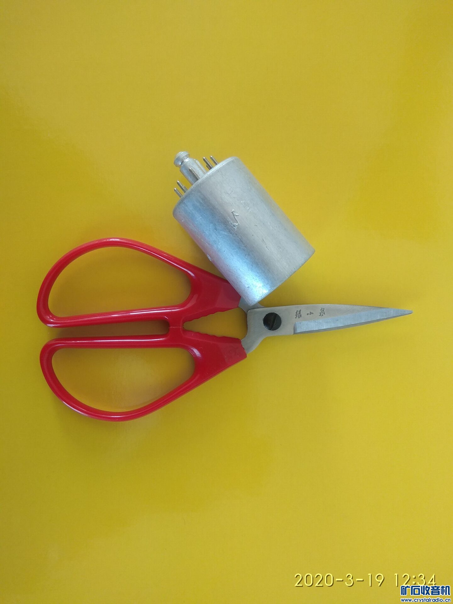

发表于 2020-3-19 12:47:30 | 显示全部楼层
29BBY 发表于 2020-3-19 12:21
铝皮是怎么扒掉又不损伤管子的?
你的问题主要在于没有实践,实践过了就会觉得很容易。
反正我这种管子多如牛毛,为了给你演示,刚才花了几分钟时间剥了一个(大部分时间都在拍照和摆造型,真要拆一个,不要一分钟)。
1.准备一把剪刀,还有管子:
2.剪刀剪掉扣住上盖的一部分铝皮:
3.取掉上盖:
4.取出管子:
5.然后用剪刀修平铝壳到合适的位置:
发表于 2020-3-19 12:54:07 来自手机 | 显示全部楼层
反正我这种管子多如牛毛,为了给你演示,刚才花了 ...
不知道方法不敢实践 我还以为从管座处下刀呢。谢谢您
发表于 2020-3-19 13:26:41 来自手机 | 显示全部楼层
我的管顶上带把,不好下刀。剪子又钝,好几分钟才拆开一个
发表于 2020-3-19 13:49:29 | 显示全部楼层
那就把“把”拧下来啊!
发表于 2020-3-19 13:53:50 来自手机 | 显示全部楼层
ekkiller 发表于 2020-3-19 13:49
那就把“把”拧下来啊!
手上有汗,拧不动。还以为就是不好拧。第一次接触这种管。见笑了
