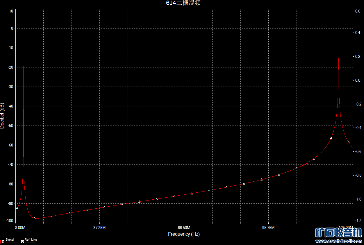

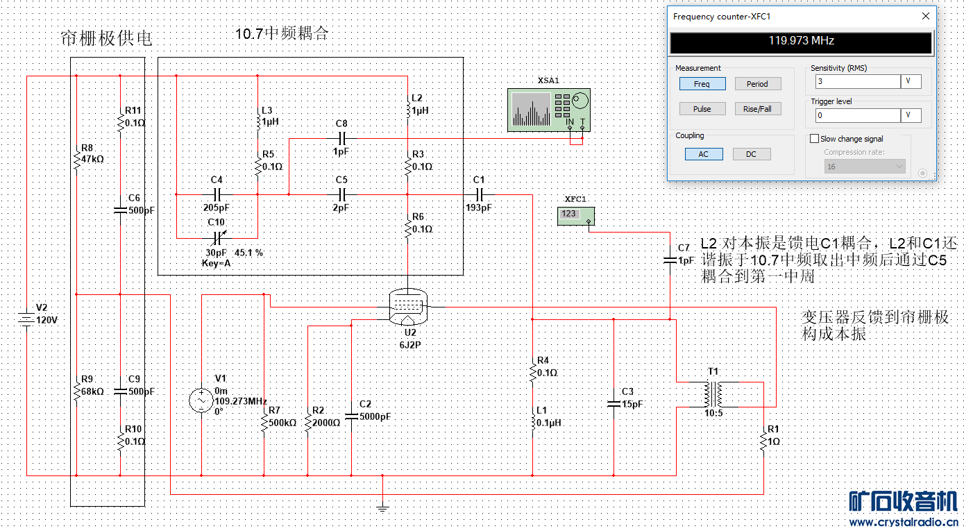

实验结果:
                   终于能振荡了
                   混频增益比之前的高
接下来的问题:
                           覆盖范围内的振幅稳定问
                           中频输出改进
下面是电路图,中频输出,无信号时候只有一点点中频,说明之前的中频输出不是电路自激造成的假信号。
