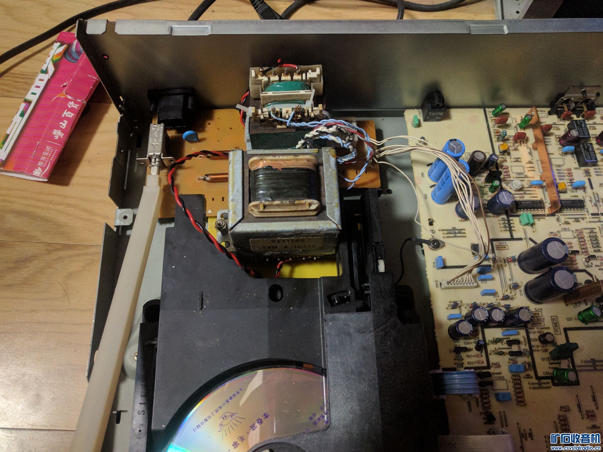

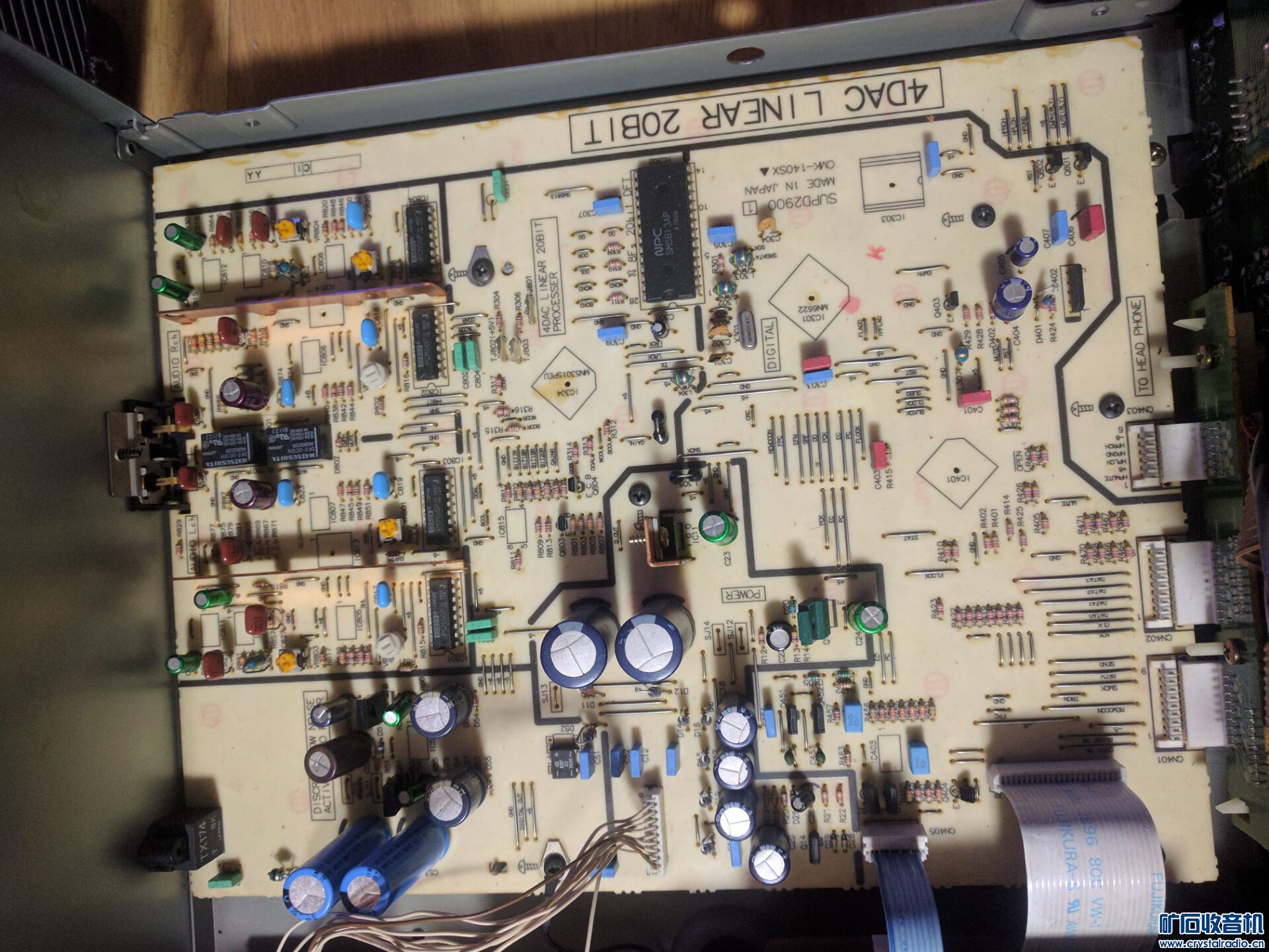

没有定制变压器,找了个拆机变压器,少了一组9v电压,又加了个小9V变压器,有2组双12V电压加了2个水泥电阻降压到9V正好合用,拆卸下激光头在纯净水中加几滴洗洁精浸泡2个小时后电热风吹干装机,主板103,104的小电容换成进口小CBB电容电解就手头有的换了几处,试机读碟非常快,音质不说,感觉不错

 楼主| 发表于 2019-3-14 19:13:48 | 显示全部楼层
BG2燕子 发表于 2019-3-14 08:12
请教楼主,双十二伏降压电阻功率与阻值。
我用的5W39欧·的用在这里开机正好9V
发表于 2019-3-21 21:43:06 | 显示全部楼层
加变压器后会有电磁干扰的
