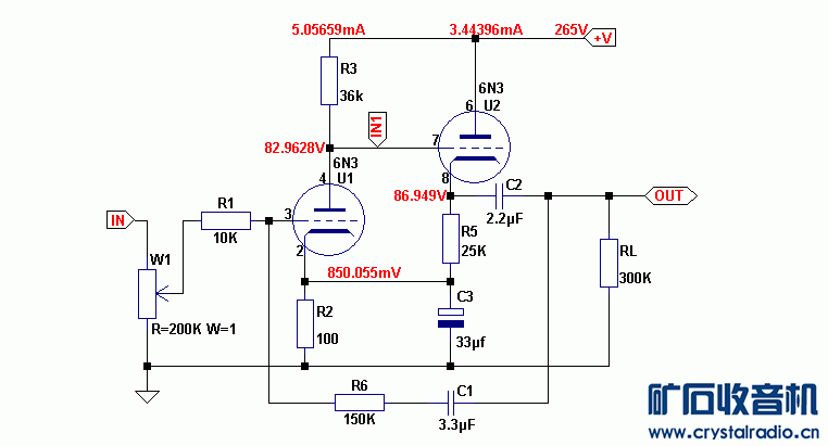

请教6N3前级怎样加负反馈

再给你个参考图。

你想要多大的放大量呢,正常的都是25~30倍,有的达到60倍,都不一样的。我有个图,可以调节放大量,需要的话告诉我一声。

把第一图,第三图做了仿真(三极管  12AX7)
从参数看,阴极电阻1.2k,不妥,白版的330靠谱。

今天从新做了试验,电路图如下:
 楼主| 发表于 2019-3-17 11:39:07 | 显示全部楼层
效果比较理想。噪音很小,音质明显提高。用来推TDA7294高音清晰,低音有力,改变了之前的低音拖泥带水的现像。比直接用播放器推动TDA7294好听很多。谢谢版主和各位坛友的细心指导。此次的成功也加强了继续玩下去的信心。准备过两天再实验一下于版主的电路。
