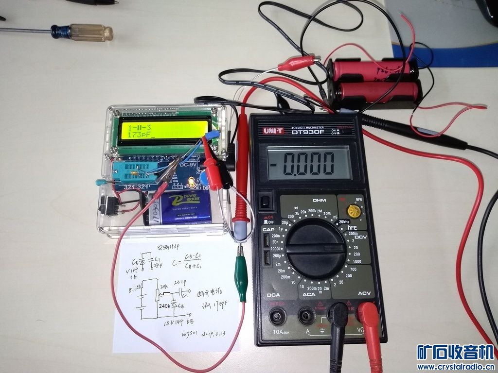

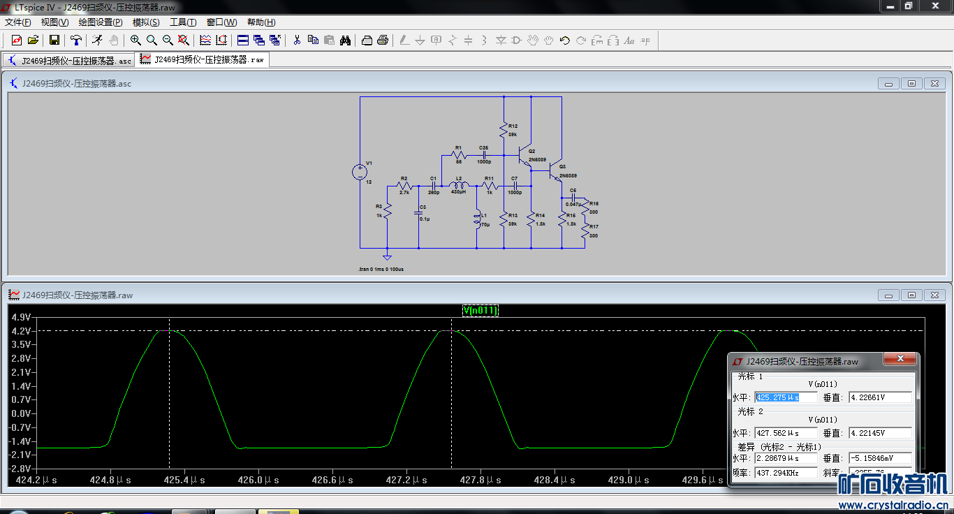

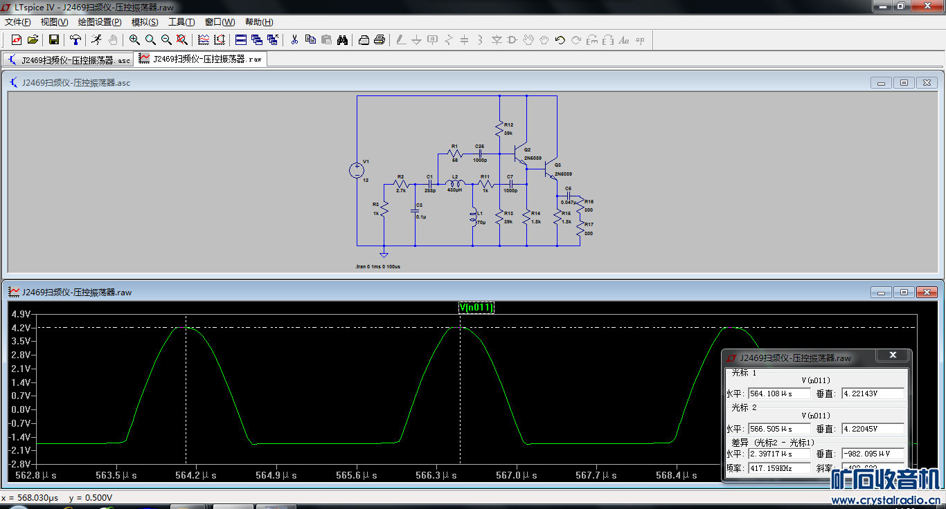

18年底按 a_fu 老师的帖子(应坛友要求,发J2469型教学扫频仪内部图 - 〓晶体管与集成〓 - 矿石收音机论坛 - Powered by Discuz!  http://www.crystalradio.cn/forum ... ead&tid=1441699)复制J2469扫频仪,制作过程一波三折。印刷板做好后,琢磨着先做锯齿波振荡器、然后做扫频振荡器、再做差频振荡器、最后做频标及后级放大电路,帖子里扫频振荡器电感L1、L2没有数值,自己用LTspiceIV仿真软件计算电感,然后又实际绕制,发现跟仿真还是有很大差距,参数是L1=68uh、L2=1.39mh,这样扫频范围是450-480khz左右(锯齿波电压范围是1.94V-2.48V),结果前几天刚刚看见 a_fu 老师另一个帖子(照相大法测绘的“J2469扫频仪电原理路图和PCB”图 - 〓晶体管与集成〓 - 矿石收音机论坛 - Powered by Discuz!  http://www.crystalradio.cn/forum ... ead&tid=1450848),里面有扫频振荡器电感的照片和实测参数 ,费了n多劲,跟实际元件值差远了,啥话也别说了,按帖子数值制作了两个电感,换上去,满怀激动的开机,发现振荡频率竟然是719-779khz ,这是怎么回事呢??又用LTspiceIV仿真,发现振荡电容为80pf时振荡频率是765khz,也就是说变容二极管在2.48V电压下,电容值才80pf左右?
LTspiceIV仿真压控振荡器
LTspiceIV仿真压控振荡器

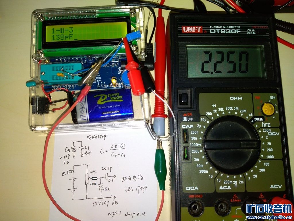

是否买的变容二极管有问题?看了v149的数据表,都是英文,费劲巴拉的一个一个翻译了,还是不明白那个表格什么意思,只好决定搭个简易电路测量一下买的V149变容二极管C-Vr数据。
测试仪器是DT930F数字万用表和YD-CS晶体管测试仪(可以测量15pf以上电容)
测试数据如下图:
自购ISV149 6B变容二极管C-Vr参数

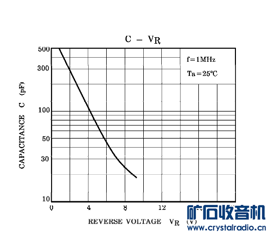

数据表文件:
变容二极管1SV149.pdf (187.71 KB, 下载次数: 217)
数据表中的C-Vr表
ISV149变容二极管C-Vr表
ISV149变容二极管C-Vr表
看测量结果,2.000-2.5000V的电容值是288-260pf,这个电容值的振荡频率应该是441-419khz。(变容二极管和0.1uf串联,总容量接近电容二极管电容值,电感值应该是L1、L2串联,也就是430uh+70uh,500uh)
电感也是用YD-CS晶体管测试仪测的,都用固定值的电容、色环电感校准过。上面的测试结果不见得全准确,但是2.000-2.500V区间的电容值和V149参数表里的数据基本是吻合的。
百思不得其解,或我的电路哪做的有错误,抽空把电路再好好检查检查看看。
发表于 2019-3-13 14:29:51 | 显示全部楼层
玩到极致,就是玩基本元件和基本电路,仿真软件现在有Vii版本了。我也正学着用。挺好的东西。
建议楼主把231p电容直接改成0.1uf测量试试,无关串联电容的事了。
发表于 2019-3-13 12:40:36 | 显示全部楼层
电位器中心到变容管之间串一个大电阻再测测
 楼主| 发表于 2019-3-13 14:17:24 | 显示全部楼层
谢谢您的回复!刚发现图纸上忘了画那个大电阻,我用的是240k,已经在上面的图片里增加了。

 楼主| 发表于 2019-3-14 10:33:22 | 显示全部楼层
建议楼主把2 ...

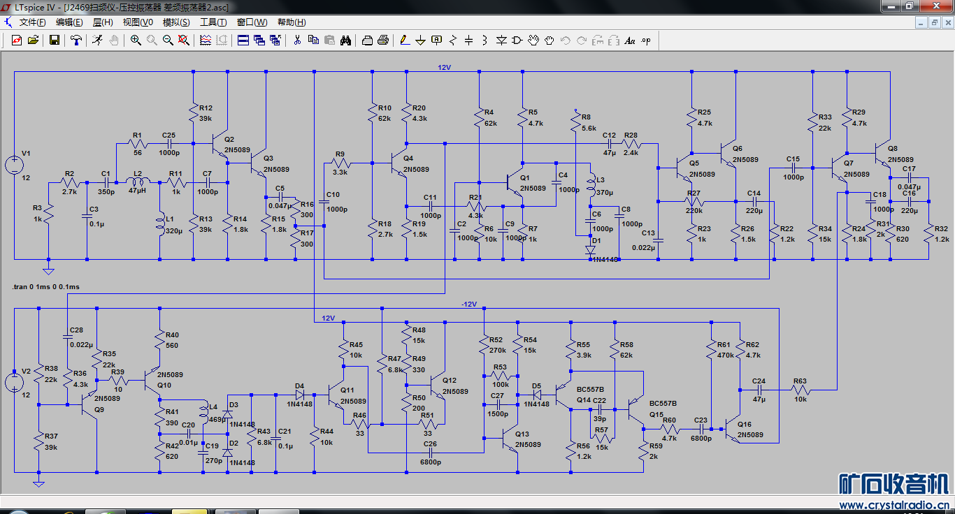

谢谢您的建议!矿坛里类似的帖子我看过,他采用的是大电容,然后用电容表直读然后进行减运算的方式,这样被测电容值较小时还好,被测电容值较大的时候,误差就非常大了,而采用串联电容公式计算的方式,发现在较大的隔直电容下,误差也会被放大,所以我就选择了较小的隔直电容(最佳容量值是和待测电容接近,这样计算误差最小),测量总电容后,采用excel表汇总计算数据,形成图表。
关于凌特的仿真软件,它确实很适用我目前这个项目,开始看了J2469扫频仪电路图,不明白为什么一个简单的功能要弄这么复杂的设计,随着仿制的深入,不断用凌特软件仿真后,发现所有电路都有其必要性的,锯齿波振荡器的输出,有个很高的起始电平,是不能直接驱动后面扫频振荡器的变容二极管的(因为v149变容二极管的最佳工作区间是2-2.5V
之间),经过两级变换后,锯齿波的起始电压和功率都满足了需要。
虽然凌特这个IV版本有不少局限,还是很喜欢用它模拟各种电路,它能看到各种细节。
下面这个图是用LTspiceIV画的,有74MB大小,还能显示元件清单,用起来很方便。
元件清单

谢谢您的建议!矿坛里类似的帖子我看过,他采用的是大电容,然后用电容表直读然后进行减运 ...
我注意到一楼最下面的PDF手册的测试图,人家标的是1MHz,  这是用容抗法测量电容的?不同方法会不会有差别呢?
 楼主| 发表于 2019-3-14 14:30:49 | 显示全部楼层
peiguoqing 发表于 2019-3-14 12:39
我注意到一楼最下面的PDF手册的测试图,人家标的是1MHz,  这是用容抗法测量电容的?不同方法会不会有差 ...
应该是有不同的,毕竟我的设备很简陋,更小的电容已经不能准确测量了,所以我测量的曲线,到电压稍微高点的部分,很快就出现转折了。还好我需要的那段工作区间,还是和参数表的图表高度一致的。
 楼主| 发表于 2019-3-14 14:39:03 | 显示全部楼层
我想我找到仿制的J2469扫频仪的扫频振荡器故障问题所在了,那就是自制电感的绕制方向问题。回想起来,我的430uh电感没有找到现成的色环电感,手头唯一接近的是330uh的,没办法自己在外面又加绕了几十匝,是逆时针绕的,电感量到430uh了,但是我的70uh电感是顺时针方向绕的,这样分别测量起来是没有问题,但是安装到电路中就会出现总电感量相抵减的现象,这样出现振荡频率偏高的问题就很正常了。
我仿真了一些,果然,同样参数下,最高振荡频率会偏高77khz左右,最低振荡频率也会偏高78khz。晚上回家重新绕制70uh电感试试看
仿真图片如下:
430uh+70uh 260pf
430uh+70uh 260pf
430uh+70uh 260pf
430uh+70uh 288pf
430uh+70uh 288pf
430uh+70uh 288pf
290uh+70uh 260pf
290uh+70uh 260pf
290uh+70uh 260pf
290uh+70uh 288pf
290uh+70uh 288pf
290uh+70uh 288pf
