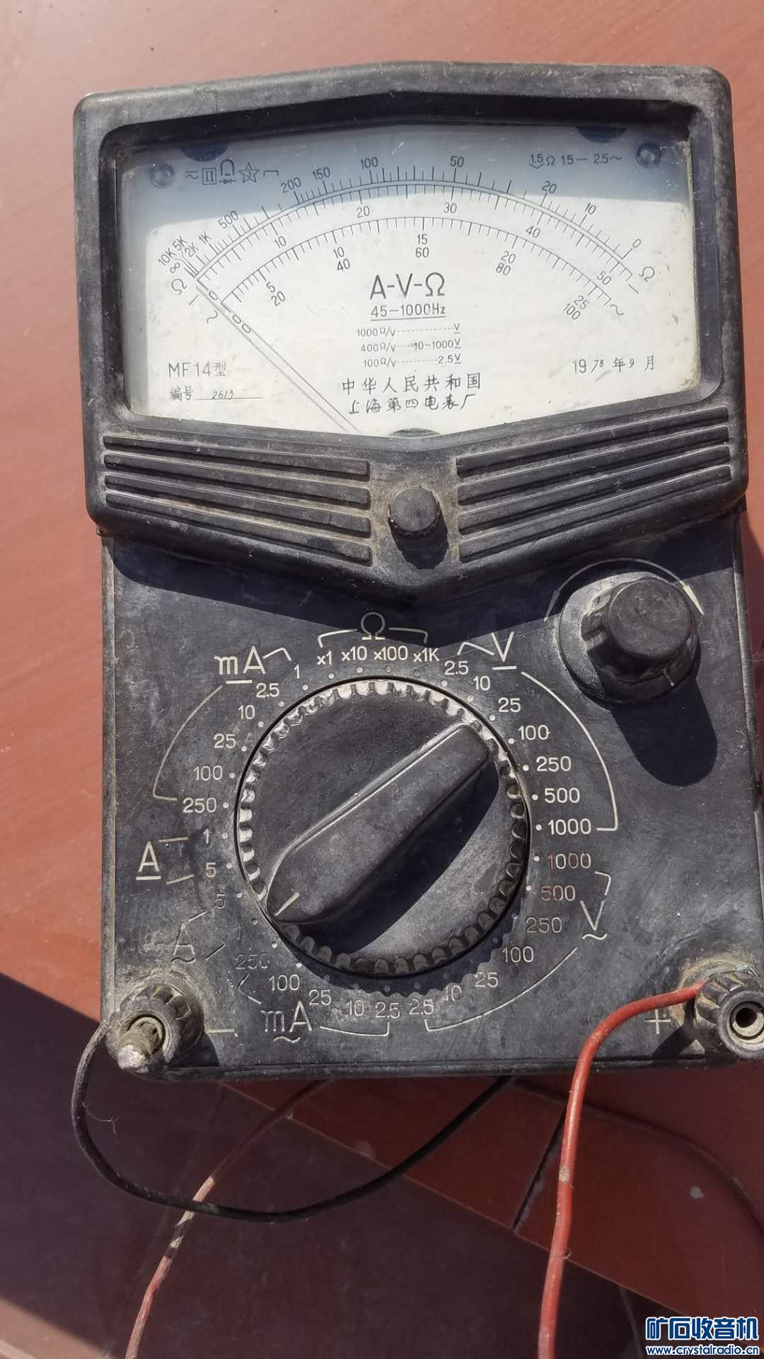

秀秀40多年的老表——MF14
发表于 2019-3-12 22:57:03 | 显示全部楼层 |阅读模式

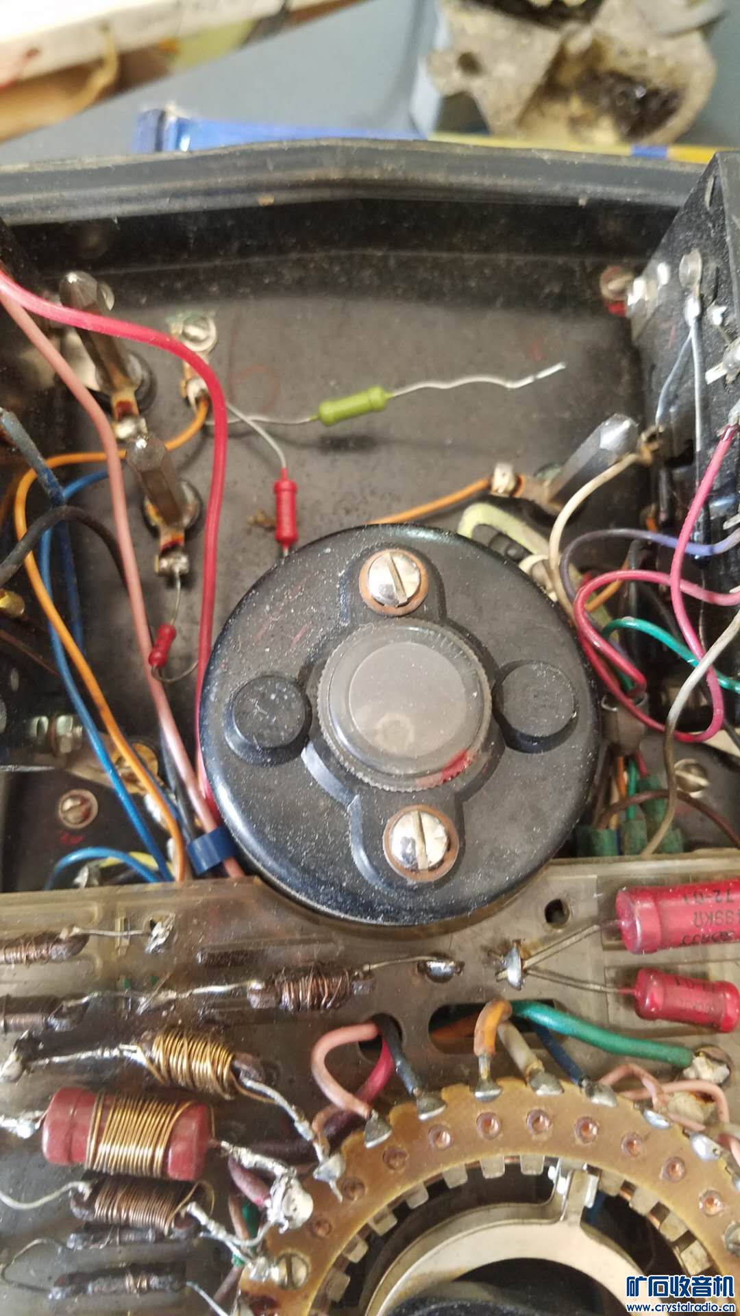

1978年上海第四电表厂制造,历经40多年的风雨,至今仍然可以测量,只是准确度稍差,转换开关换挡时清脆有力。有一个电阻脱焊不知接哪里,还请大侠们指点迷津。
补充内容 (2019-3-13 08:57):
经对比原表,发现那个绿电阻已被红电阻代替。

你就是清理了,它也是很惨啊,烧糊的、打着包扎的、缺胳膊少腿的!
至少有4个电阻不是原来的!

这是不错的老表。虽然内阻低,但灵敏度不低。还能测交流电流,这是它的特点。有时间沉下心来耐心打理,享受修复的美妙过程,也是一桩美举。顺便说一下:那个电阻是前任修理时【或串、并、匹配阻值】留下的,应无连接。

林虎 发表于 2019-3-13 09:28
这是不错的老表。虽然内阻低,但灵敏度不低。还能测交流电流,这是它的特点。有时间沉下心来耐心打理,享受 ...
是的,绿电阻应该是原来的,只是不知道何故要用红袍电阻代替。
