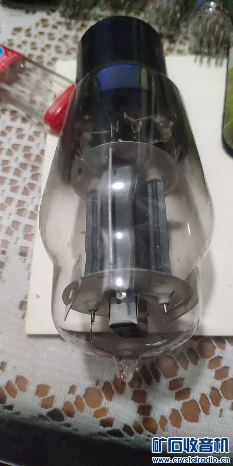

 楼主| 发表于 2019-4-7 23:43:09 | 显示全部楼层
屏极引线残留长度很可怜。
屏极引线残留长度很可怜。

发表于 2019-4-8 06:00:49 | 显示全部楼层
psm4839 发表于 2019-3-10 21:41
先焊接,后用胶水粘上帽子吗?但应该选用什么胶水呢?
用常见的那种双管胶,也叫“哥俩好”,固化的很快!
发表于 2019-4-8 06:07:43 | 显示全部楼层
能漏出点铜丝就好办一些,实在找不到电极帽就只能用导线直接焊接到屏极电路上了!并固定好电极引线,做好绝缘保护!
 楼主| 发表于 2019-4-8 08:26:18 | 显示全部楼层
danjiqinghuai 发表于 2019-4-8 06:07
能漏出点铜丝就好办一些,实在找不到电极帽就只能用导线直接焊接到屏极电路上了!并固定好电极引线,做好 ...
准备搞个外径8mm的铜管胶上来代替。
 楼主| 发表于 2019-4-8 08:28:43 | 显示全部楼层
不知道这胶水能不能挡得住电子管坡壳的高温,听说可能达到摄氏250度?
发表于 2019-4-8 08:52:37 | 显示全部楼层
只知道它的粘接强度很高,至于是否耐高温,刚刚百度了一下,却众说不一!您再确认一下!
 楼主| 发表于 2019-4-8 09:10:59 | 显示全部楼层
谢谢朋友,前几天在TP上看到一款T300ab强力结构胶,能耐高温摄氏280度。
