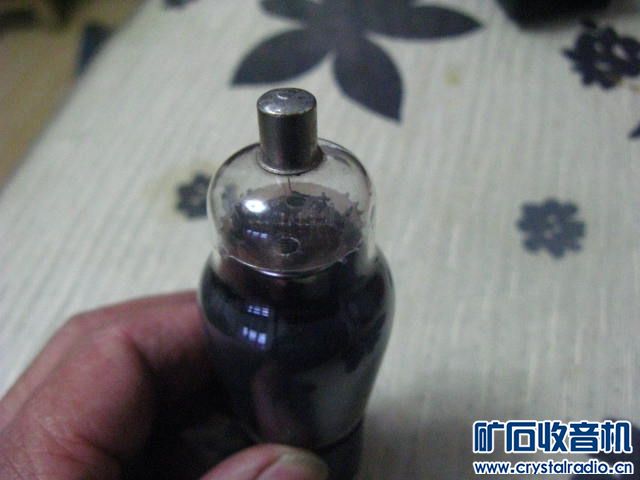

大家帮助看看这只美国管,是什么型号?谢谢了
发表于 2019-3-10 19:50:48 | 显示全部楼层 |阅读模式
大家帮助看看这只美国管,是什么型号?实在没有型号痕迹,谢谢了,7个脚,两粗5细,比57号管稍小一个管帽的高度 IMG_1420.JPG IMG_1421.JPG IMG_1422.JPG
发表于 2019-3-10 20:56:50 | 显示全部楼层
你好!这管是2A7或6A7,变频管。可先用2.5v给灯丝(两粗脚)供电试试,如果不亮再改6.3v试。
发表于 2019-3-11 07:34:36 | 显示全部楼层
我看管脚怎么是两细五粗啊
发表于 2019-3-11 09:44:49 来自手机 | 显示全部楼层
量一下灯丝冷态电阻可以判断是2.5V管还是6.3V管。照理说6.3V 0.3A的电子管,即使型号不一样,灯丝冷态电阻不会相差太多。我用47型万用表量出来大约是2-3欧姆。随万用表型号和内部电池新旧,肯定会略有差异。同理还可以区分外形相同的6.3V管和12.6V管。
