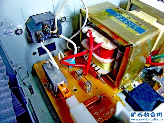

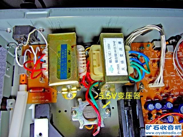

       先从电源部分开刀。变压器是一定要换的,原来的100V变压器显然有些“力不从心”。我用了三头牛替换了原来的变压器(当然是换成220V的了):一个15W双7V+14V,(供数字处理部分);一个15W双9V(供解码器和运放);一个3W5.5V(供灯丝)。

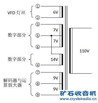

      原机电源变压器电压数据:
       灯丝电压不是很严格的,5~6V都可以(电流不过百十毫安以下)。我正好有一只5.5V的小变压器。这是更换后的照片:
       把原来的变压器从线路板上拆下来,原板保留(因为开关是不能挪地方的,否则要大动干戈了)。上面的电源开关是125V的,换成了ALPS的250V的开关。加装了一个保险丝。板上电容是0.01μF/250V的,是并联在开关上的,换成0.01μF/1000V的安规电容(我手上就只有这种安规电容)。原来的8字型电源插座废弃不用,换成三芯插座(机器底盘要接地啊,安全第一!)。

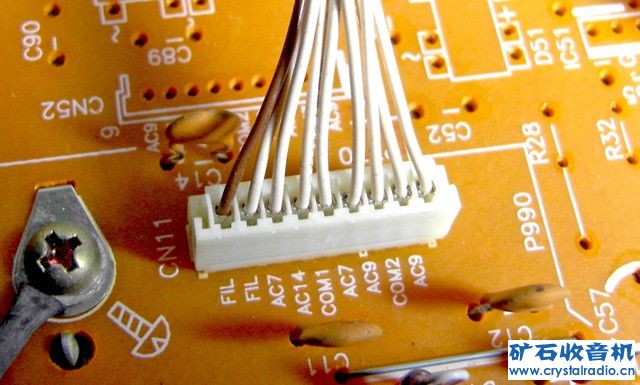

      电源电压在主板是有标识的,在电源插座旁边:
FIL是灯丝;AC7是交流7V;AC14是交流14V;AC9是交流9V。按电源板上的插头编号就知道电源变压器相对应的接线了。
       我用M3x12的铜柱固定电源板。用M3X15的铜柱安装两个15W的变压器,这样,在变压器与线路板之间有足够空隙走变压器引出线。在光驱后面的空档之间安装5.5V的灯丝变压器。三个变压器次级的各组引线对应焊入板上的线孔。另要在板上打孔,以焊接变压器初级引线。
