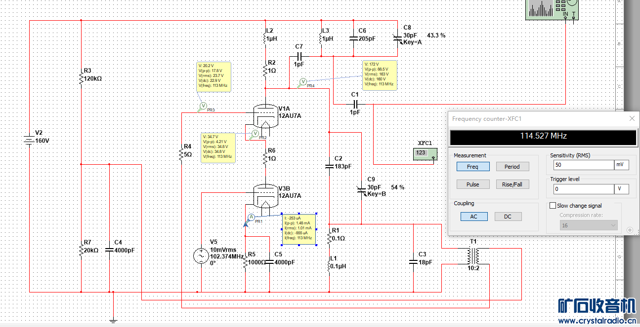

突发奇想,串叠电路的两个栅极类似乘法器电路,如果能用上管栅极构成本振,下管栅极输入信号,即可混频。
实验结果:1, 可以起振,可以混频
                2, 噪声比胆管自振荡小
                3, 增益明显高
                4, 频率相互不牵扯
目标                1, 5极管 比如6J1 的帘栅极如果能构成振荡,那么栅极输入信号也能够混频。
                2, 调整工作点获得最大增益
                3, 尽量减小本振幅度的情况下获得最大增益。
图如下,请大伙给予意见与帮助
大伙帮忙参考一下,准备先拿6J1 开刀,担心本振幅度太大被投诉。
发表于 2019-3-10 15:11:59 | 显示全部楼层
哦,看来可以。这不就是用两个三极管来模仿五极管么。
 楼主| 发表于 2019-3-10 15:56:05 | 显示全部楼层
都怪还没有学会原件建模,而现有仿真原件库里的所有5极管的帘栅极居然没有放大倍数。用串叠也是无奈啊。
不过串叠的好处是工作点可以自行设定,还可以用不同的管子做。5极管基本就被管子电极结构限定了。无论如何下周末测试一下6J1的表现。

帮你找找模型去,我好像有点。
发表于 2019-3-11 15:46:45 | 显示全部楼层
给你个6j6的模型,这个做混频管据说很不错。
