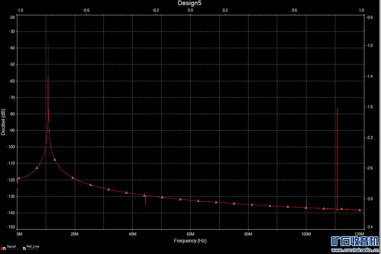

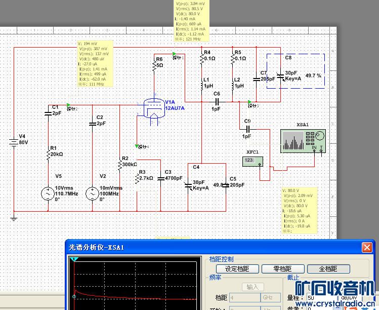

仿真实验了一下 单三极管单栅混频,两个信号源相当于独立本振加上高放来的信号。
注入理想信号,调谐准确情况下输出中频也就一点点大,大约12毫伏。增益不高。
大伙帮忙看看哪里错了,或者有什么地方可以改进。
输出

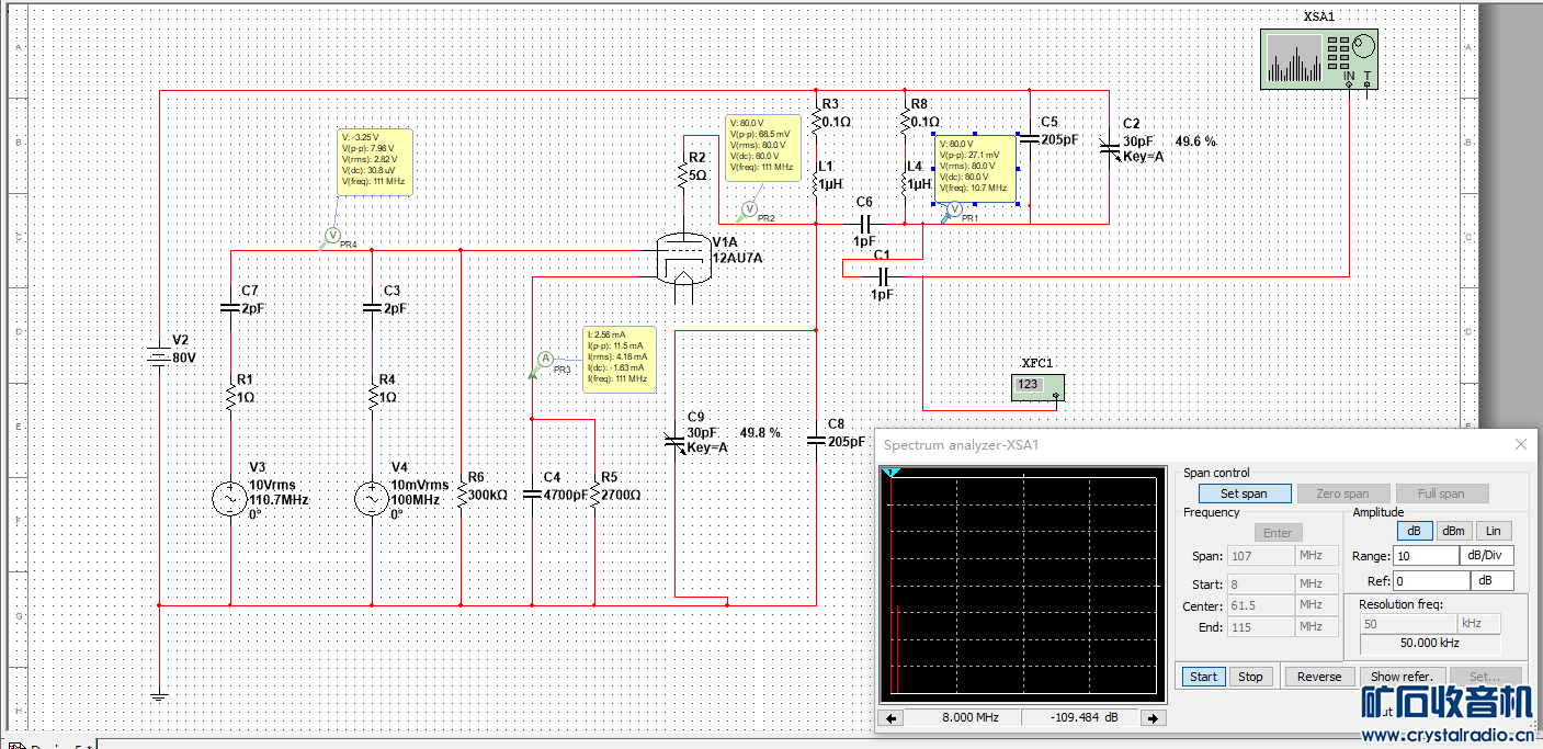

 楼主| 发表于 2019-3-10 14:11:07 | 显示全部楼层
图片没发出来,补电路图。
发表于 2019-3-11 12:39:13 | 显示全部楼层

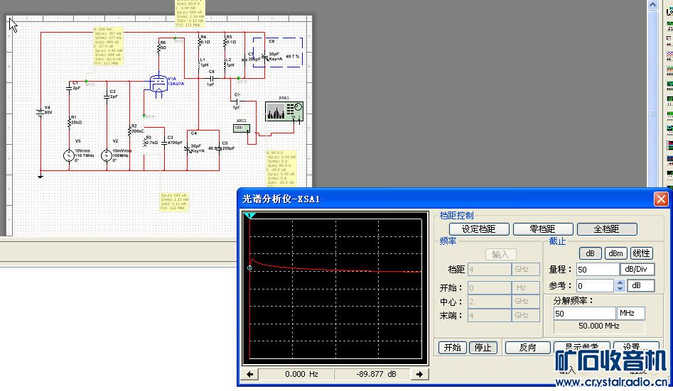

出的来你那个曲线吗?
发表于 2019-3-11 12:40:19 | 显示全部楼层
 楼主| 发表于 2019-3-11 15:24:38 | 显示全部楼层
首先频谱分析仪的量程要设定到8到12Mhz,分辨率要调到50khz.
