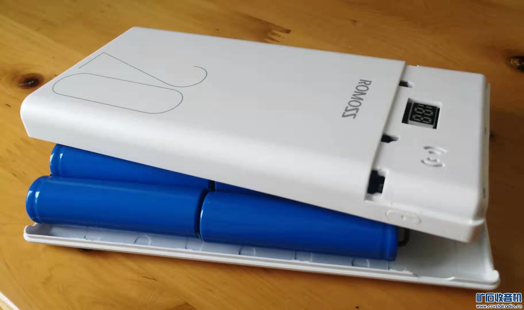

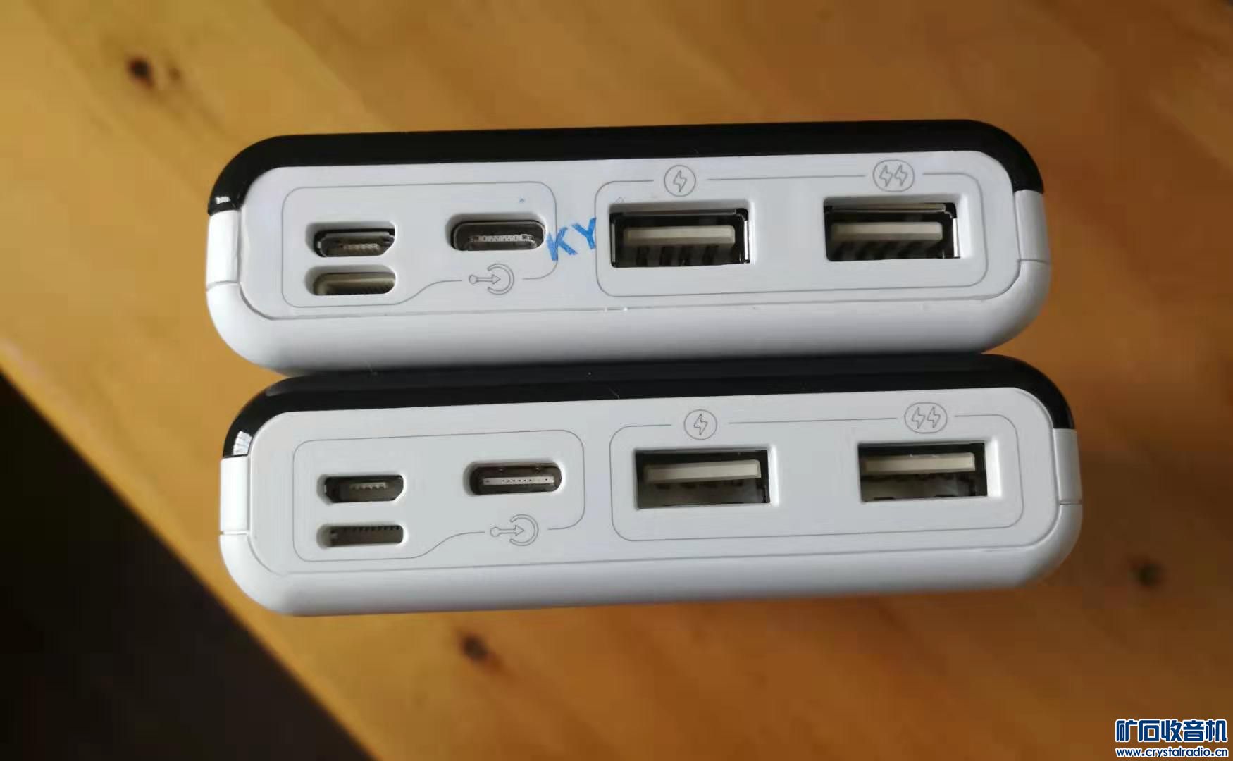

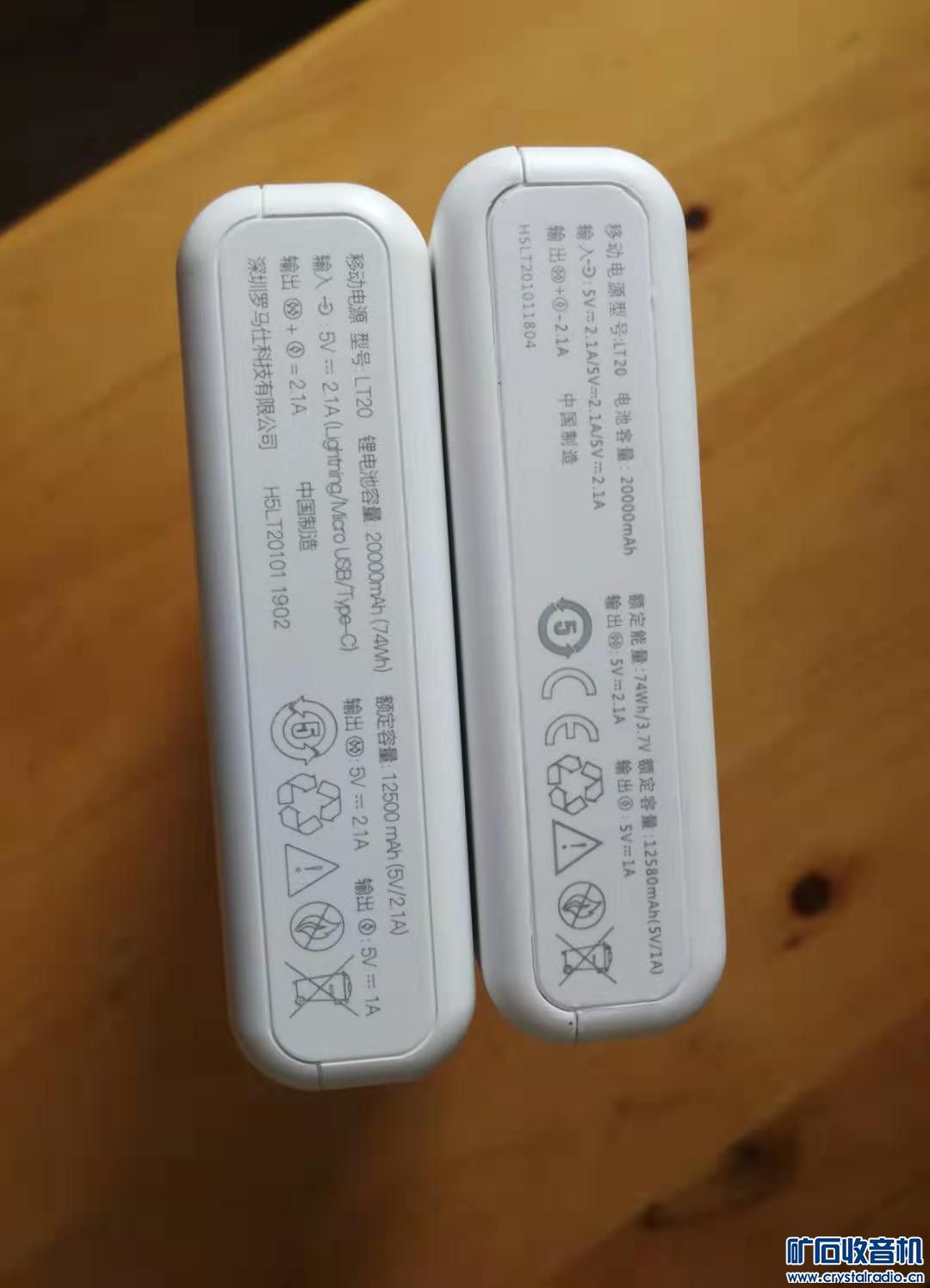

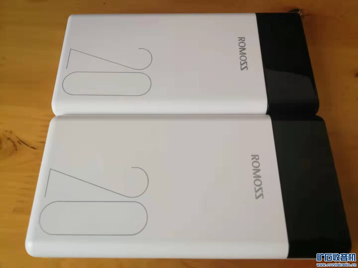

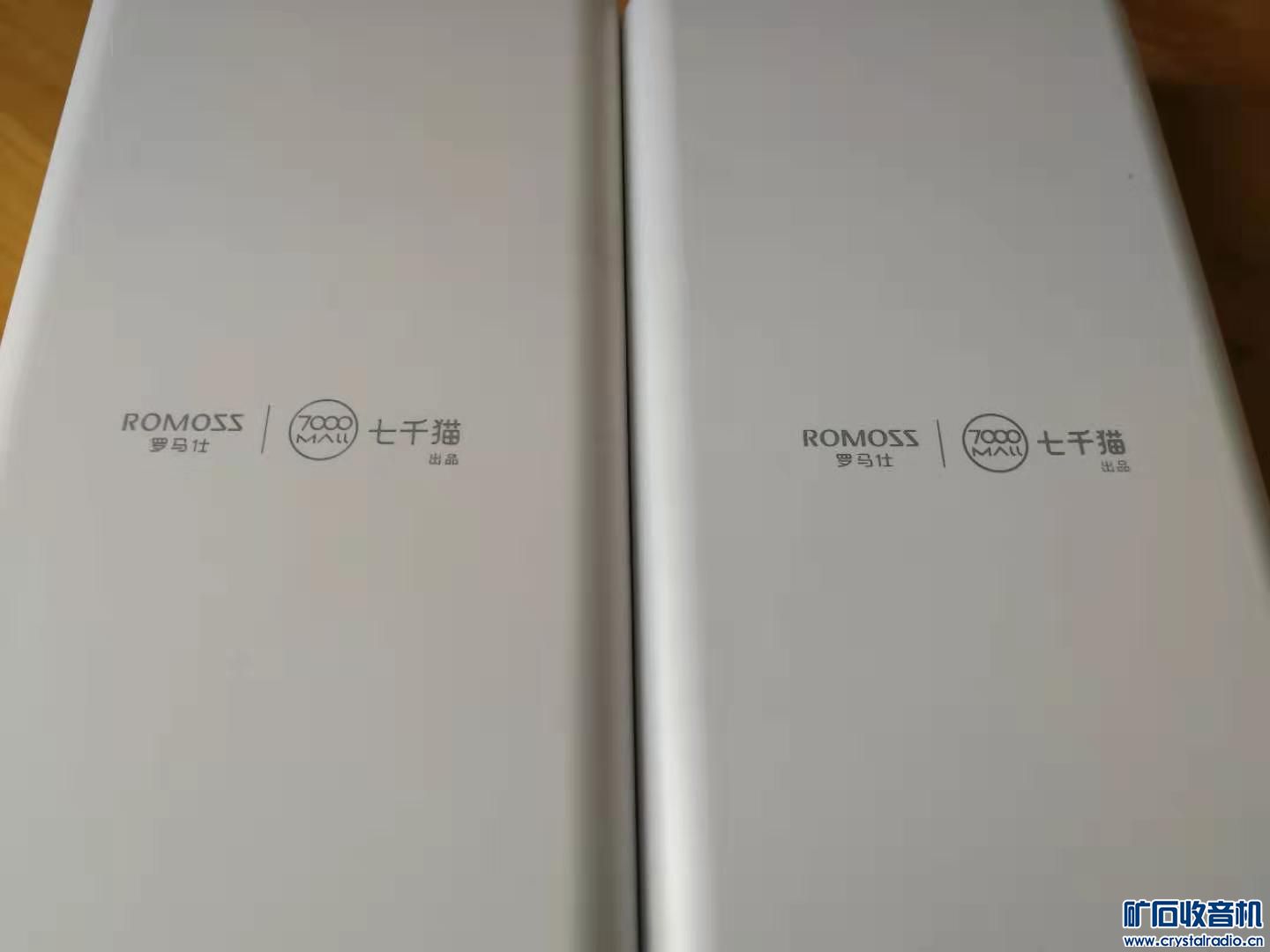

在淘宝上有买了个罗马仕的20000MAH的充电宝,看咸鱼上也有还便宜些,就再买了一个。到手后,看外包装盒基本一致,刮开防伪码验证了一下,还是真的第一次验证。当晚充满后给手机充电,早晨一看手机只充到97%,充电宝电量竟到了72%,有点不对。跟卖家联系,也没回音。肯定不对。今天拆开一看,再与淘宝买的对比,就是假冒的了。不拆不对比,真难发现,中国技术真厉害。

不管真假,楼主买的这个充电宝容量20000毫安时是差不多的。(1-0.72)*20000=5600毫安时,算充电宝升压效率0.85,手机降压充电效率0.9,0.85*0.9*5600=4284毫安时。如果楼主手机电池容量4000毫安时左右这个充电宝容量不算差,绝对没有18650水泥沙子桶。

一般的充电宝是需要升压才能充电的,差不多从3.7v升到5.2v左右,再加上转换效率和放电保护,20安时的充电时能提供十来安时的充电能力也算正常,如果手机电池容量大,而且用的彻底,楼主描述的现象并不离奇

发表于 2019-3-10 11:21:53 | 显示全部楼层
一对比,印刷字体还是明显不一样的

里面的18650,不是填充沙子、就是水泥棒,只能买那种口红充电宝,里面就一个18650,
一节18650还有可能里面是口袋锂电池,(很小)其余是沙子。
