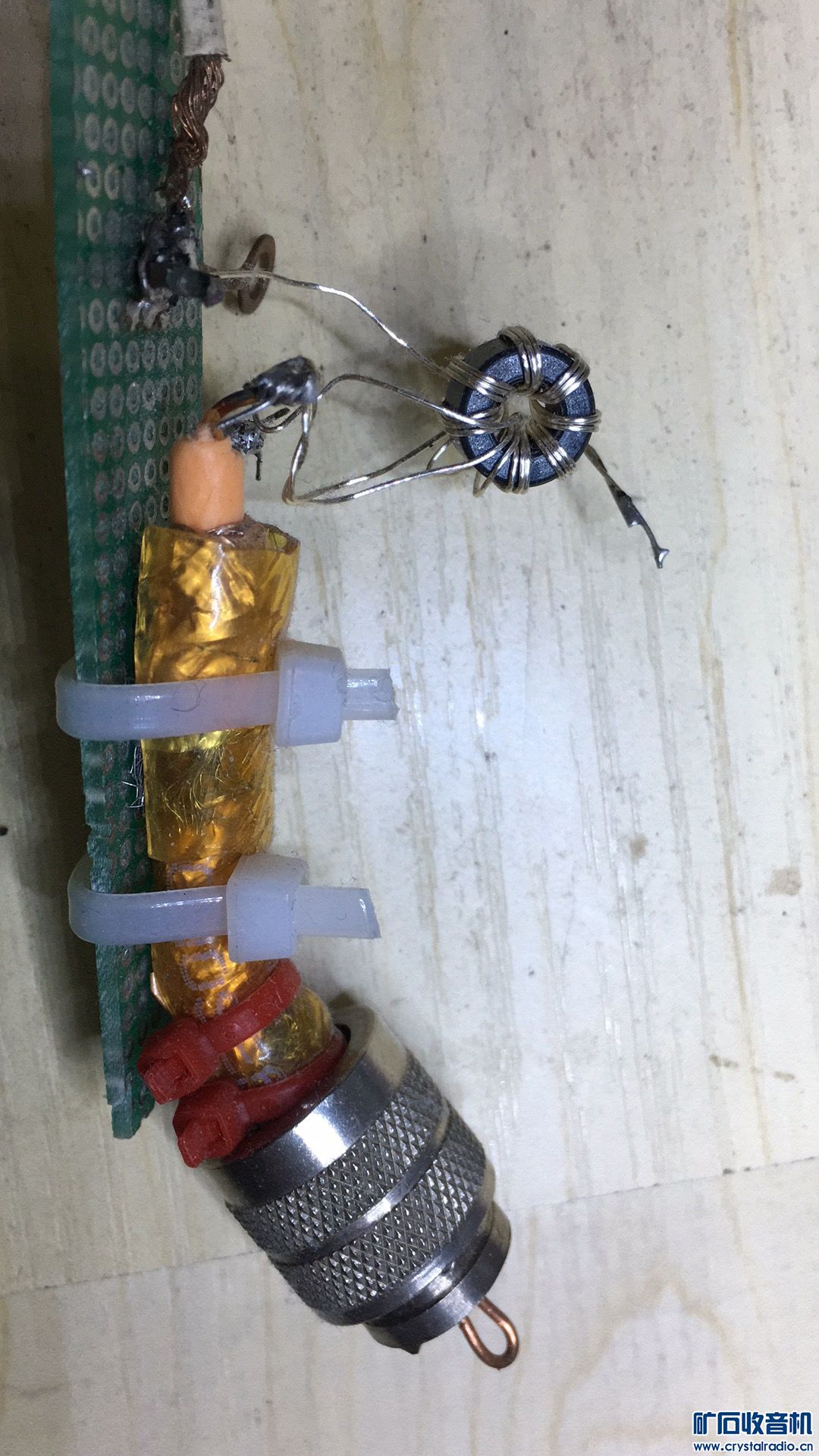

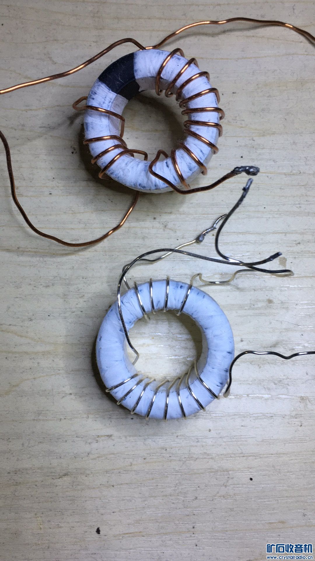

发表于 2019-3-9 20:20:57 | 显示全部楼层
用0.4mm,(7X3 9:1)为R71E做的水平长天线匹配器,
