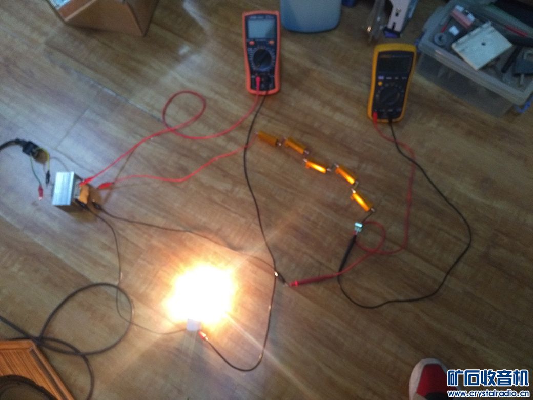

绕牛不易   真是不易   中间好几次想要放弃   还好  咬着牙 忍下来了
其实这是开绕以来的第二个  第一个因为没有顾忌到窗口的大小  最后绕了个大电感
因为窗口实在是装不下了  想来想去   就把初级次级匝数都减小了   1000多减到800
就这   最后还是把硅钢片的两侧  锉掉了一点   才能装的下去
250V接了个25W的灯泡    6.3V串接了5个220欧的电阻
通电一个半小时  铁芯从22.4度升到了34.1度  也不知道这个升温正不正常

铁芯用的国产0.5厚的  舌宽26  叠了78片

“最后还是把硅钢片的两侧  锉掉了一点   才能装的下去”
如果仅差一点,不要锉铁片,而是将线包两侧面压一压(木心装在内部再压),就可以装进去。
发表于 2019-3-9 18:03:29 | 显示全部楼层
其实电源牛没那么费劲,初此饶牛可以考虑使用成品骨架,认真的排线垫纸,尽可能的拉紧,必须排线整齐,如果连排线的耐性没有,你就不配玩这个行当

一般都是线太粗,或没有把线拉紧。

说来惭愧  第一个牛也是买的  结果到手后发现不合适  又在网上找不到想要的  这才自己缠的  虽然缠的时候很痛苦  但是做成之后还是很有成就感的 不过浸漆的时候着急了  没用绝缘漆  买的普通清漆
