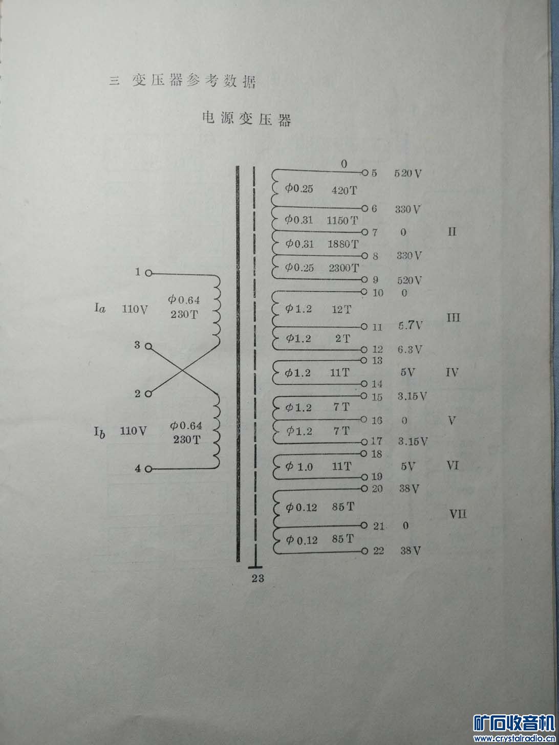

一个老50W电子管扩音机电源变压器有50多年了,重量有10多斤,有两组高压输出,分别是350V0.25A和340V0.125A——灯丝6.3V6A——5V3A——3.15V0-3.15V_3A——2.8V0-2.8V-3A——4V0-4v3A——这个变压器空载电流多少算正常?空载有温度多少正常?这个变压器初级串联一个220V15W灯泡亮和直接接220V差不多亮,这变压器是不是有问题?想拆开铁心重新组装下是否能减少涡流。一片一片的组装,现在这变压器是5片一叠组装的。请教各位朋友!?谢谢!!!

如果是飞跃R50扩音机FU-7甲乙类2推挽,其电源变压器高压520Vx2,按楼主提供的次级高压可能是6P3P并管推挽,完全可以用于6P3P双声道推挽功放。飞跃R-50扩音机电源变压器功率250W:
