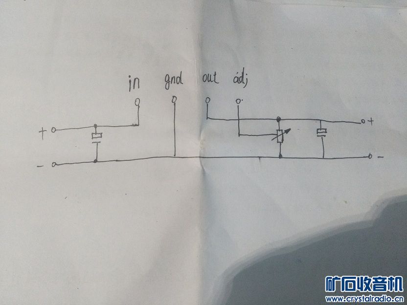

以前买的电源模块,好长时间了,忘记怎么接线了,请各位老师指点!在此表示感谢!
发表于 2019-3-9 10:01:24 | 显示全部楼层
上图中,从左之右的4个焊点,in,gnd,out,adj.最大输入电压40V,adj悬空 输出12V

 楼主| 发表于 2019-3-10 21:59:01 | 显示全部楼层
上图中,从左之右的4个焊点,in,gnd,out,adj.最大输入电压40V,adj悬空 输出12V[/quote]
你好:是不是这样接线?
发表于 2019-3-12 07:48:04 | 显示全部楼层
你好:是不是 ...[/quote]
是的,可以这样接
