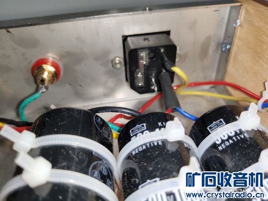

请教各位老师,我的KT88单端功放,背景噪音很大,音量开到最小还有嗡嗡的声音。是哪里出了问题。请指导。
机器一个WY—2P管,两个6K3P管,两个KT88管,用的石整流。
机器内部,详见图片

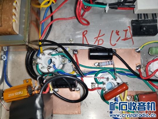

内部1
内部1
内部2
内部2

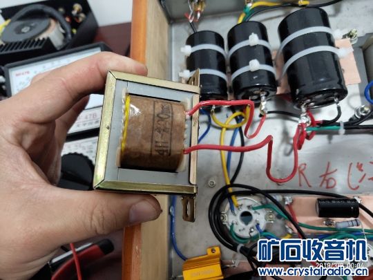

厄流圈
厄流圈

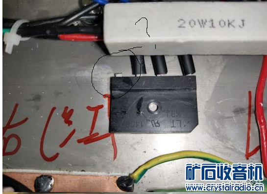

石整流
石整流

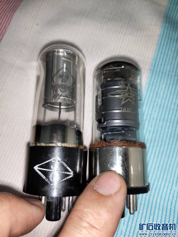

机器上有一个WY—2P管,两个6K3P管,和两个KT88管子
插座没有接地线
插座没有接地线
发表于 2019-3-8 10:48:15 | 显示全部楼层
查滤波和接地。
一点接地很重要。

直接负极接地了
发表于 2019-3-8 11:06:36 | 显示全部楼层
严重的接地不合理也就是说环地了!!!

建议楼主 把机器拆了重新布线安装
发表于 2019-3-8 13:19:02 | 显示全部楼层
应该是接地的问题,不知你的底台是白钢还是铝的?如是铝的,你机箱里的几块铜片不知是怎么与底台连接的。还有整流桥直接 接地那里。建议你把所 有的接地重新整理一下,用粗铜线连接然后一点接地。

 楼主| 发表于 2019-3-8 15:55:06 | 显示全部楼层
是别人制作的。整流后,只输出了正极,负极输出的接头都截掉了。

 楼主| 发表于 2019-3-8 15:59:45 | 显示全部楼层
香火 发表于 2019-3-8 13:19
应该是接地的问题,不知你的底台是白钢还是铝的?如是铝的,你机箱里的几块铜片不知是怎么与底台连接的。还 ...
 楼主| 发表于 2019-3-8 16:02:27 | 显示全部楼层
是的,音频输入莲花头的负极直接焊道了机箱上。
