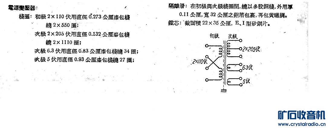

最近想绕一个上海156大八脚电子管收音机电源变压器,为了减少变压器发热量,要是把初级设计成230伏输入的,那么次级各绕组的电压;电流分别是多少《电流要留有百分之十左右的余量》?主要是不让变压器发热,先谢谢大家
这是上海156电路图,再次谢谢上传者。
这是上海156电路图,再次谢谢上传者。

建议参考上海无线电27厂的胆收音机变压器参数

给你个商品上海156收音机的电源变压器原装参数。初级230V的话只要把各绕组相应乘以1.045。

谢谢大家,我是按照一个网友的建议定做的参数如下;
              初级输入240伏
              输出3.45----0-----3.45伏
                    2.75----0-----2.75伏
                    275-----0-----275伏
绕好后接220伏输入,除了3.45伏是6.5伏略高于6.3伏,另外两个绕组正常值,变压器长时间通电仅微热,比原装变压器低很多,这样用着心里踏实。
