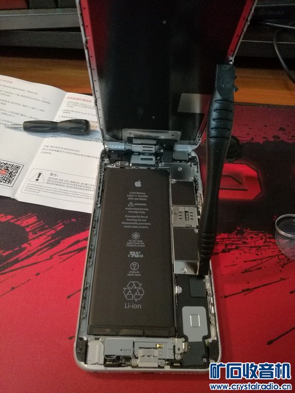

给苹果手机换个电池。

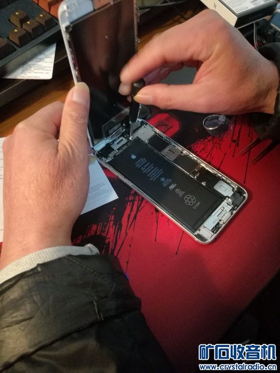

苹果电池的胶设计的很好,一拉就完事,不过苹果换好电池一圈细的密封带破坏了就不防水了,当然这不是大问题。上次换小米的电池,它这个胶太厉害了电池都给我搞弯了。

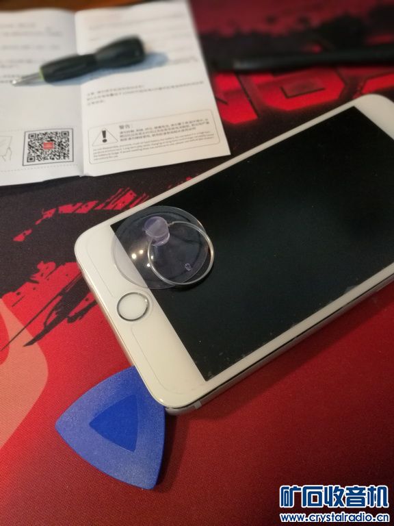

屏幕好拆吗?一拉就开了?
 楼主| 发表于 2019-3-20 18:22:43 | 显示全部楼层
北疆冰雪 发表于 2019-3-20 16:06
屏幕好拆吗?一拉就开了?

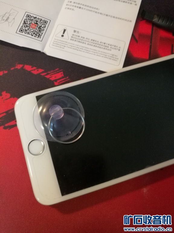

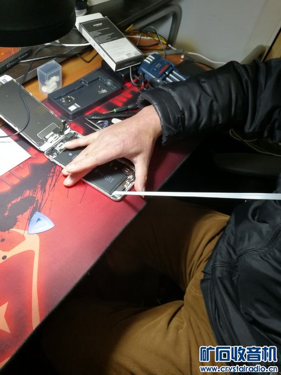

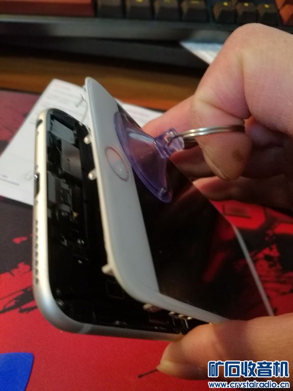

拉不开的要用很薄的锯条片插进去拨开壳子内搭扣,再把塑料片插进去,然后用吸盘吸拉住屏幕(使防水密封带慢慢脱开)用塑料片两边划开搭扣,注意方向!一头是屏线拉开机器报废!

没拆过头一次拆风险挺大。谢谢

很多新手失败在去电池那里,楼主这种方法是最正确的,也是最理想的情况,其他的很多要现用电吹风吹热,还有些要上撬棍慢慢撬才行,然后稍微不注意刺破电池,就起火,所以要千万小心,慢慢来。

屏幕一拉就开了,感觉楼主对核心技术有所保留
