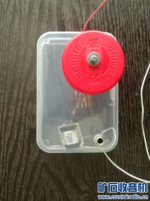

在制作调频矿机时,1米多长的拉杆天线是重要零件,手边无此拉杆天线也可采用代用方案,我用一节1.3米的软线替代,好处是轻便,手持几乎没有重量。收听时如果信号强,自然下垂即可收听,信号弱的环境,可以用夹子将天线一头夹在方便的位置,拉直天线与地面成45度到水平之间的角度即可,另外的拖线自然下垂,调整指向,就能找到最大音量的位置,携带方便,不被拉杆天线所限,试验下来,效果无差异。
天线一定的接在调谐线圈根部一圈位置,这样可以减小对调谐线圈的影响,检波管也别接在线圈顶端,第二圈比较合适,兼顾选择性及灵敏度。
 楼主| 发表于 2019-3-7 16:13:58 | 显示全部楼层
这是我做的效果最满意的调频矿机,选择性不错,能在听感上区分88.7mh和90mh的电台,稍有混音。

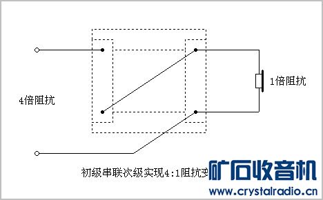

楼主的实物图中,一直研究了很久,没有看明白耳机前的变压器,进线好像只接了二极管一瑞,另一端怎么就直接接耳机输出了呢?晕了,麻烦楼主多指教,

这是坛友“龙虾”的用法,接线如图,输入是初级次级串联,输出取次级。在另一个帖里您问过同样问题,已回答过了。
