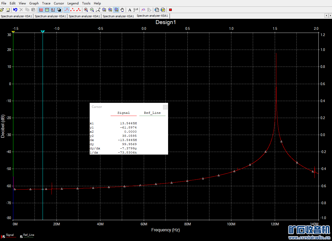

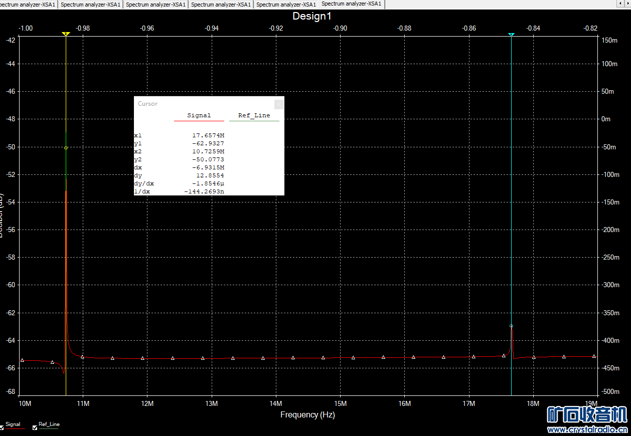

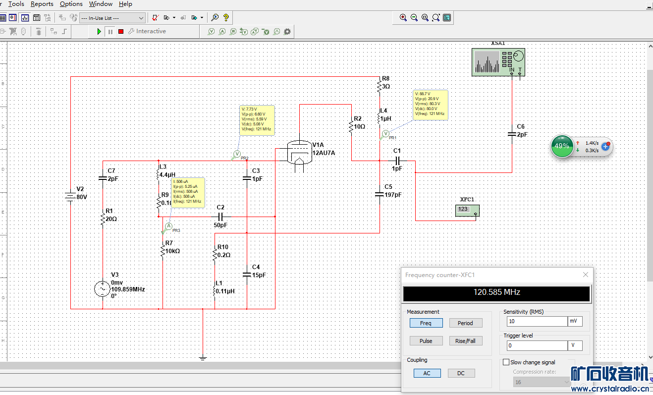

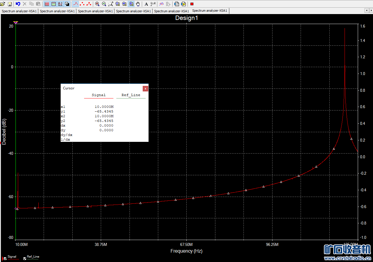

借鉴晶体管电路,仿真电子管混频级。
184522vblshwsberkzneec.png 184153n404r0i1q0ra7eaj.png 184543n9az9jvq7v7a7t7q.png 184417n6gdgxtr6icx8fti.png
手机发图请谅解。
以上是电路图分别是有信号与没有信号时候的中频输出。

不知道这种自振荡混频相比独立振荡的增益差多少,请大伙给个主意,前面的高放用哪种电路好。目标是塑料双联一管高放一管混频。
发表于 2019-3-7 14:37:57 来自手机 | 显示全部楼层
三极管混频,增益不可能高,而且单管变频互相干扰不稳定,新手玩电子管,想法很多是正常。
