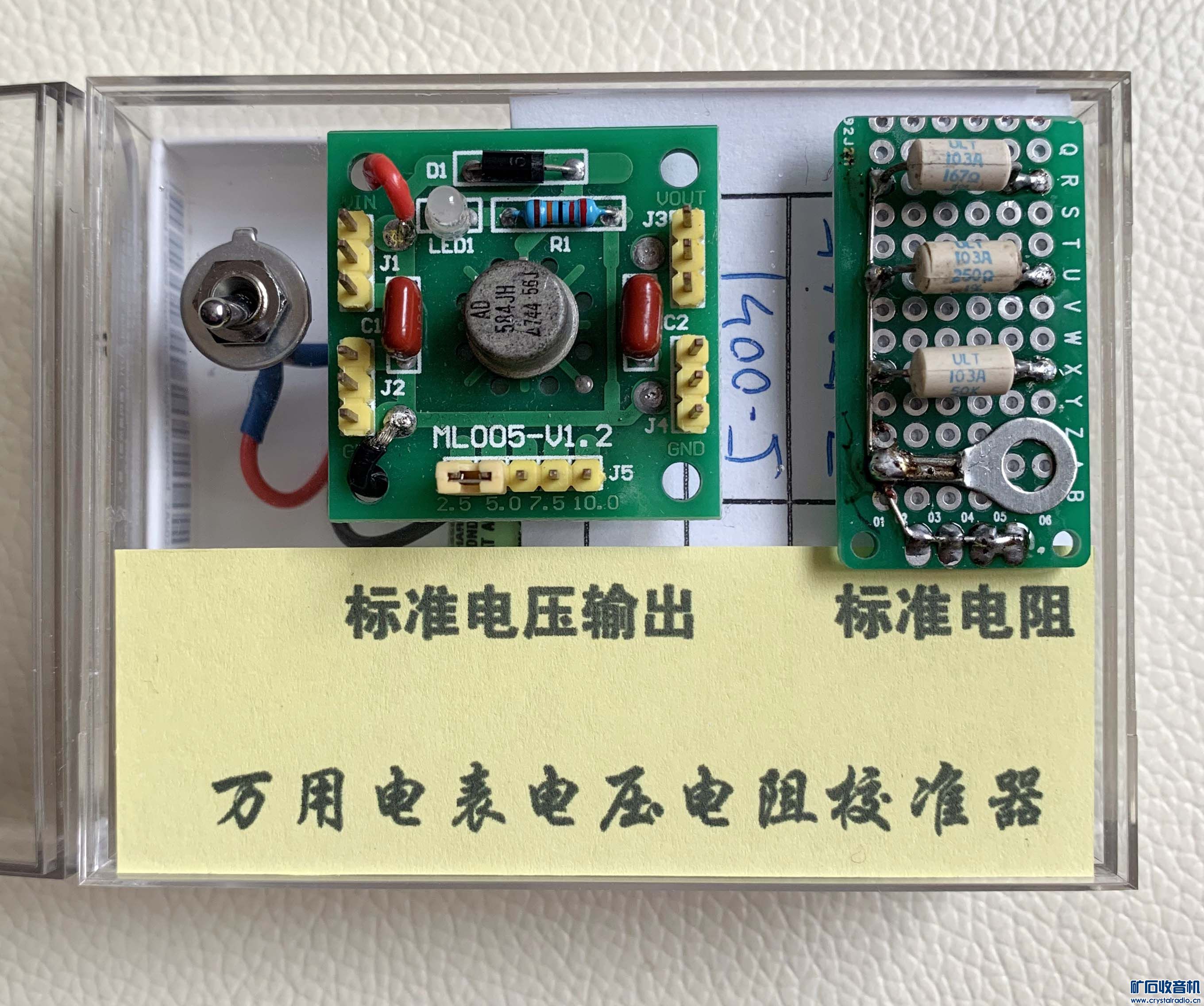

无线电爱好者手上或多或少都有好多块指针式或者数字式万用表,给平时的维修或制作带来了方便。为了方便给这些万用表提供校准,特地制作了这个万用电表电压电阻校准器。直流电压的标准使用了高精度的AD584标准电压集成电路,可以输出高标准高稳定度的2.5V、5V、7.5V、10V直流电压,选用不同的档位可以输出相应的电压。网络上可以买到相应的现成的AD584应用线路板,价格也很便宜。三个标准电阻选用了精度为0.1%的进口标准电阻,手头上三个电阻值分别是167欧、250欧、50K。如能找到更多阻值的标准电阻就更好。AD584的供电选用了三节14500的锂电池,耗电电流可以几乎忽略不计。

盒子非常赏心悦目,贴纸的界面很友好,供电电池组有待商榷(原装上  不同容量 及 内阻的电池,应该不能结组 ...
谢谢夸赞、关注。你的观点正确,我只不过随手用现成的锂电池用了,因为工作电流非常小,问题不大。

岑蓉络阳 发表于 2019-3-6 19:34
我的584用的是两个6F22  9V电池串联,临时搭起来很快,因为9V电池的正负极扣子互相匹配。剩下的各一个就引 ...
是的,你的供电方案非常实用。谢谢关注!
是啊!这样用很方便,我是用2个9V的镍氢电池串联,用完后拆下放好。
发表于 2019-3-6 20:05:48 | 显示全部楼层
盒子非常赏心悦目,贴纸的界面很友好,供电电池组有待商榷(原装上  不同容量 及 内阻的电池,应该不能结组吧。不纠结,另当别论)很实用,基本标定足够啦

标准电阻可以从废旧的电阻箱去拆下来,一般的实验室电阻箱随便一个都是0.1级的,经过电桥检测可以达到更 ...
是的!而且,稍早点的最好。
