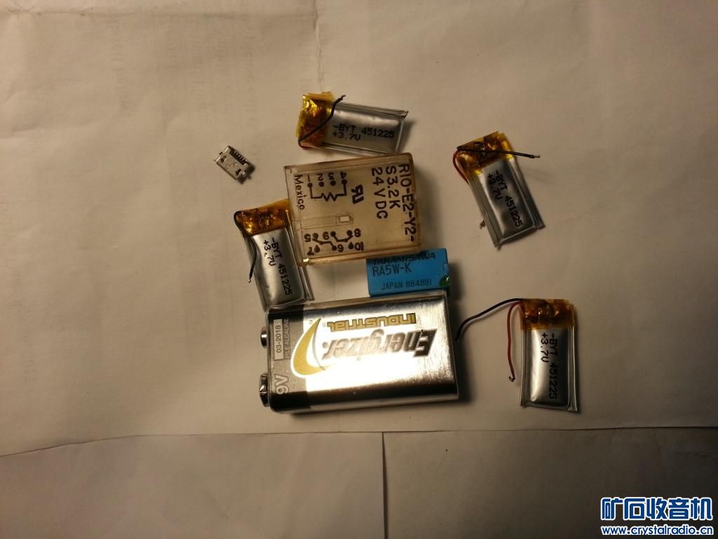

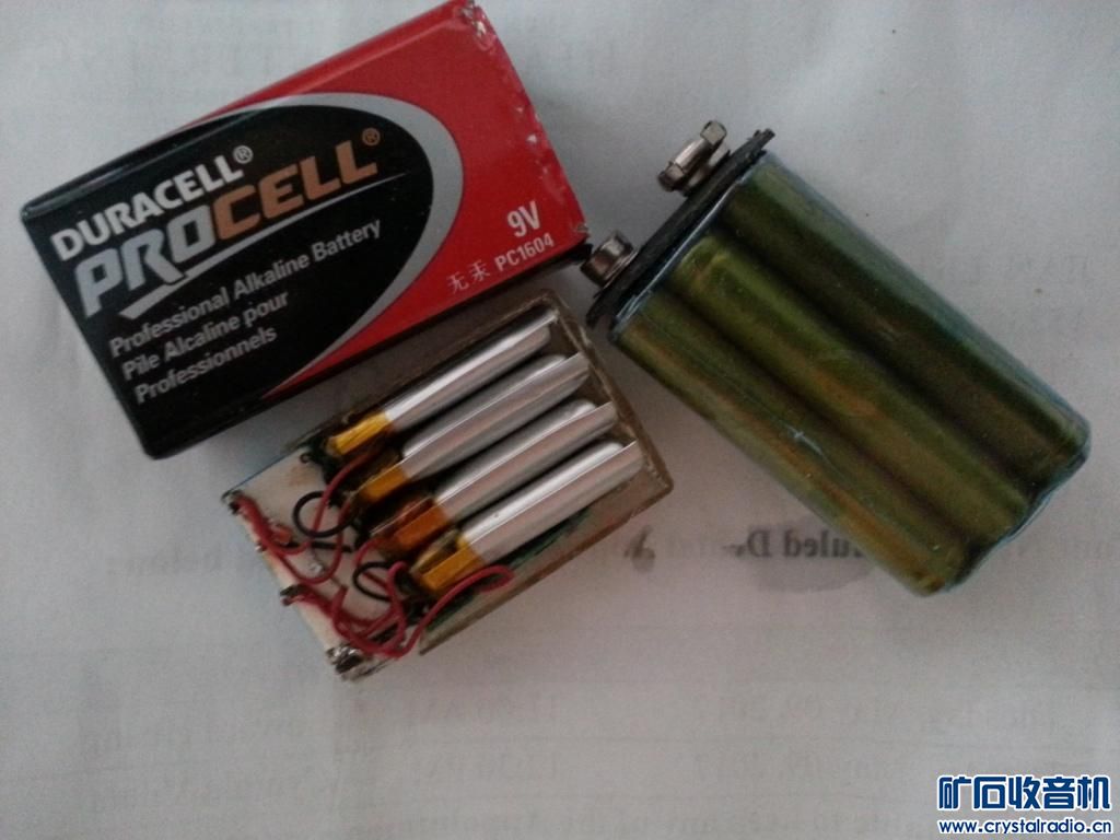

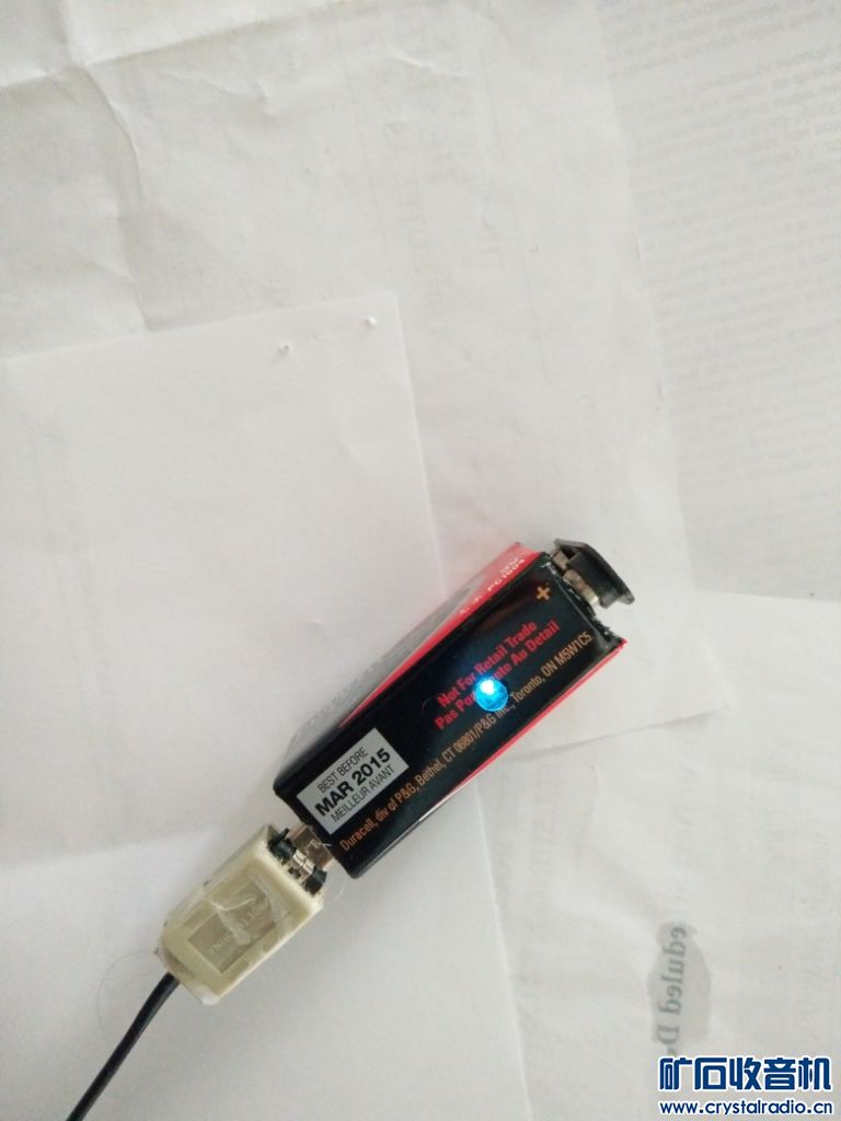

     这个电池可直接用手机的5伏充电器充电。原理是通过开关(5V继电器)进行串并联转换。实际上就是串联时输出8.4伏电。并联时给电池充电。为了直接用5伏充电器充电,用了一个旧的蓝牙耳机。其实就只用了它的充电电路。

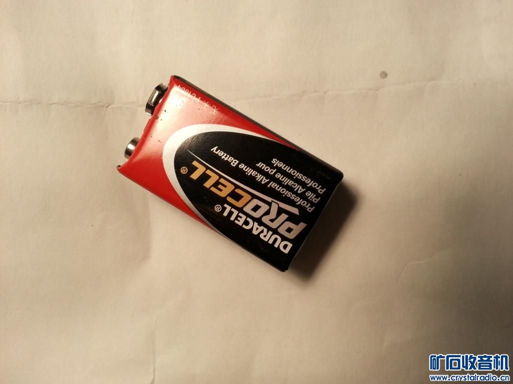

    拍的图片有些乱,开始找到一块9V电池,但后来发现该电池还可用,所以又找了一块无电的来用。大家能看明白就可以了。

发表于 2019-3-7 09:39:11 | 显示全部楼层
、那个双色LED指示灯不耗电?比万用表耗电大。

 楼主| 发表于 2019-3-8 08:12:59 | 显示全部楼层
那LED灯是蓝牙板上的,充电时才亮。
