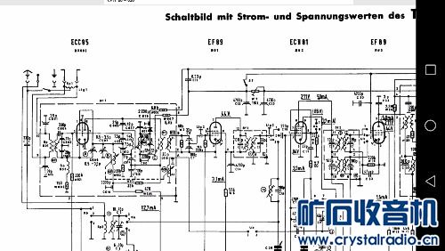

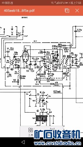

如题,请高手帮忙分析下这个胆FM三连高频电路。好像是三连调感,这三连哪个是本振,哪个是选频,还有个是什么用处?请高手谈下。
 楼主| 发表于 2019-3-6 06:20:02 来自手机 | 显示全部楼层
划圈的这联线圈是什么功能,有高手老师能现身解下惑吗?

发表于 2019-3-6 21:51:37 | 显示全部楼层
hifi369 发表于 2019-3-6 15:41
就是PDF文件上传不了
常见欧洲机第一个是高放后调谐,第二个是本振调谐。
如果是三个调谐形式,第一个是信号输入调谐,第二个是高放后调谐,第三个是本振调谐。
而您这个图比较特殊,第一个是高放后调谐,第二个本振调谐(与两个调谐的形式基本相同),第三个调谐在变频中周附近(外部?内部?),而且引至下级不知什么地方,实在难于猜想。图纸可否更为清晰,更为完整?
 楼主| 发表于 2019-3-7 04:35:52 来自手机 | 显示全部楼层
您给个微或QQ号我发PDF文档您,手机上传不了。另外,三调谐线圈都在高频头闪门人部。
