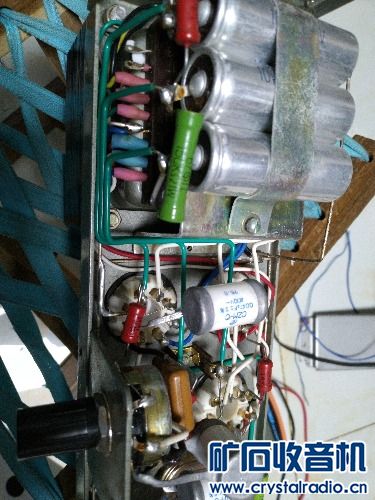

麻烦老师们看看这个是干什么用的,哪位老师有图纸,

早年的温控信号放大器,这个火牛质量不错,我用它做过2个单端。牛的参数原来有,不知道存哪台电脑上了,网上搜可以有。

如果搜到牛图,不复杂 230v  0  230v ;  6.3v  有用其它可以不予理会。
发表于 2019-3-5 21:05:31 | 显示全部楼层
记录仪,温控仪的输入放大器.利用斩波器把热电偶的信号调制成交流信号通过变压器放大,避免了低性能放大电路过大的失调电压

这就是个调制型直流放大器,早期的是电子管的,后来就出现晶体管的了也是这个厂出的叫FD-12.

楼主的这台机器品相真不错,原机的用途以上几楼已经说的很明白了,我也有这机器,测绘了图纸,后来改成了单端。

你好,你这个输出变压器是几k的,我想自己绕你有数据吗,你改装的图纸有吗,麻烦你发给我好吗。我的邮箱18263699777@139.com

这台小机器是两三年前改装的,用的初级5K阻抗的成品输出牛。6N7P并管单端输出牛阻抗5K-7K均可,如果要求不高,找一对220V变9V的10W左右的小电牛把铁芯改成顺插也可对付。输出级的阴极加上对地电容、整机加上闭环电压负反馈效果会更好。

70年前的设备了,后来就晶体管化了,用它改个胆功放不错。
