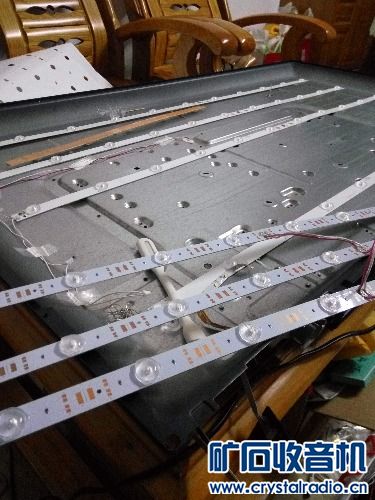

长虹液晶电视机LED灯坏了,怎样拆下换灯珠。
发表于 2019-3-5 12:29:11 来自手机 | 显示全部楼层 |阅读模式
找一了条旧的,拆灯珠一般铬铁没有用,且烫了灯珠。
发表于 2019-3-5 13:15:54 | 显示全部楼层
DIY个加热台吧,马云家有卖
发表于 2019-3-5 15:12:21 | 显示全部楼层
发表于 2019-3-5 15:31:03 | 显示全部楼层
换灯珠相当麻烦,铝基板散热太快了,我们一般是用个加热平台整体加热来换
发表于 2019-3-5 16:27:14 | 显示全部楼层
我都是换灯条。
发表于 2019-3-5 17:16:38 | 显示全部楼层
我都是整机换灯条,否则后患无穷!
发表于 2019-3-5 18:20:22 | 显示全部楼层
都是整机换灯条,
发表于 2019-3-5 19:09:47 | 显示全部楼层
 楼主| 发表于 2019-3-5 23:11:10 | 显示全部楼层
谢谢各位师傅建议,整条算了。
发表于 2019-3-9 19:42:25 | 显示全部楼层
整条换,稳妥点
