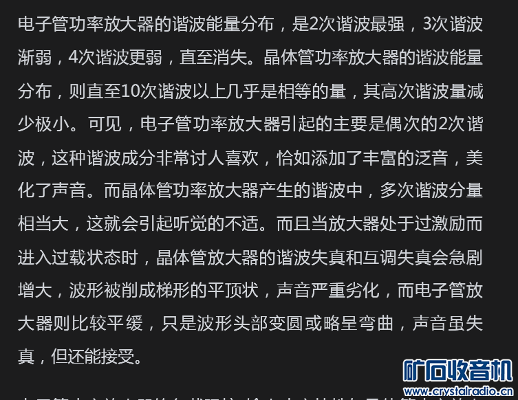

胆机的偶次谐波=偶次谐波失真。
一般来说直热三极管较低,例如300B的偶次谐波失真最多可到3%。束射管的偶次谐波失真则要大一些,达到或超过5%,束射管三极接法,则最大偶次谐波失真要超过10%。那么问题来了,偶次谐波失真,谁的丰富?谁的音质好听?

著名的PASS音响的设计大师兼老板,同时也是DIY超级烧友,他的理论有这么几条: ① 偶次谐波不能改善音质!!!因为PASS先生也尝试在音乐信号上加2次谐波,但他发现音质没有改善。 ② 空气的振动是非线性的,空气是压强能变得非常高的“单端”媒介,但其压强不会小于零。 ③ 声音在空气里传播,也会有失真,其失真主要是二次谐波,而且是随信号加大而单调上升,只是人耳对其不敏感而已。 ④ 单端甲类具有最自然的音乐性,它的不对称性与空气受压缩/扩展的特性相似。 而录音棚里面的专业器材(真正的高保真)对谐波这个问题非常明确,那就是越少越好——不论奇、偶次谐波!

原则讲任何失真都不会好听!其中也包括偶次谐波在内,偶次谐波现在的调音师可以人为的加上但是结果依然难听!做得好的推挽机器就没有单端什么事了只是因为单端简单易做所以大师们就说偶次谐波好听之类的因为他们根本就没法做的好推挽,反观世界名机里面几乎都是推挽难道全球公认的好声音就不知道偶次谐波吗???

二楼回复点中了命穴。电子管的第二次兴起,是用来规避数字录音合成技术后音乐中过多的“数码”音,正是用了偶次谐波失真的“味精”调”数码味“。
发表于 2019-3-4 21:03:23 | 显示全部楼层
电子管五极管单臂放大的偶次谐波含量一般大于>3%,除非使用300B。电子管推挽机谐波含量一般<5%。
