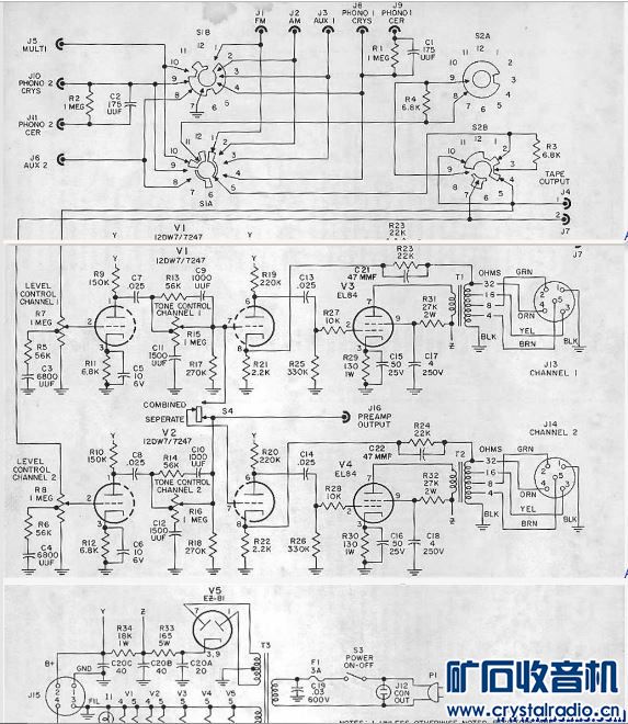

推荐您做一台PCL86单端,就知道什么是胆味了。
请分享一个PCL86的电路,谢谢!!!
发表于 2019-3-11 14:26:35 | 显示全部楼层
PCL86大致这个电路就不错。
发表于 2019-3-11 14:27:54 | 显示全部楼层
重返儿时梦 发表于 2019-3-9 12:18
请分享一个PCL86的电路,谢谢!!!
阴极电阻换成270欧姆,上面并联的电容取100/220UF均可。
发表于 2019-3-18 07:28:53 | 显示全部楼层
请分享一个PCL86的电路,谢谢!!!
琥珀兄的pcl86推挽确实好听,秒掉el34等高价管
请分享一个PCL86的电路,谢谢!!!
