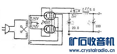

手头有一个古董声频发生器电源牛,83年天津无线电厂出,高压输出双350,现在想把他利用起来,整流如何获得150和250左右的直流电压?高手指点一下
发表于 2019-3-4 10:14:45 | 显示全部楼层
如下可做参考。

发表于 2019-3-4 08:48:56 | 显示全部楼层
最简单的办法就是电阻降压。

发表于 2019-3-4 13:40:18 | 显示全部楼层
如果变压器供电给收音机电路,则整流管后用2K20w线绕电阻滤波,整机屏流在70MA左右。大约可获得250V。
150V电压根据电路需求,采用电阻串联降压。
这是最省事的办法。采用稳压管的方法,要复杂得多。
