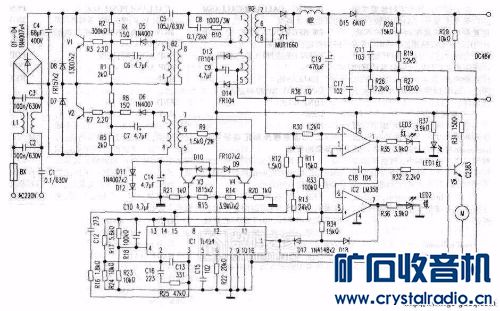

如下图,恒流值改为10A

R11、R12、R13是调恒流的。其他部分也要改,不然到不了10A。

那应该是改到10A限流。

R38改成0.05欧,调R12可以调整电流大小,我改了三个了,目前这个我调整到12A了。
