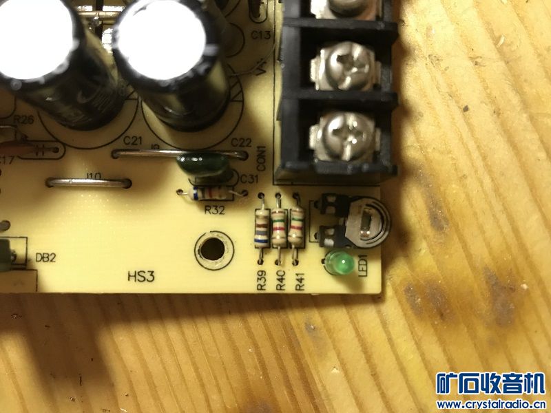

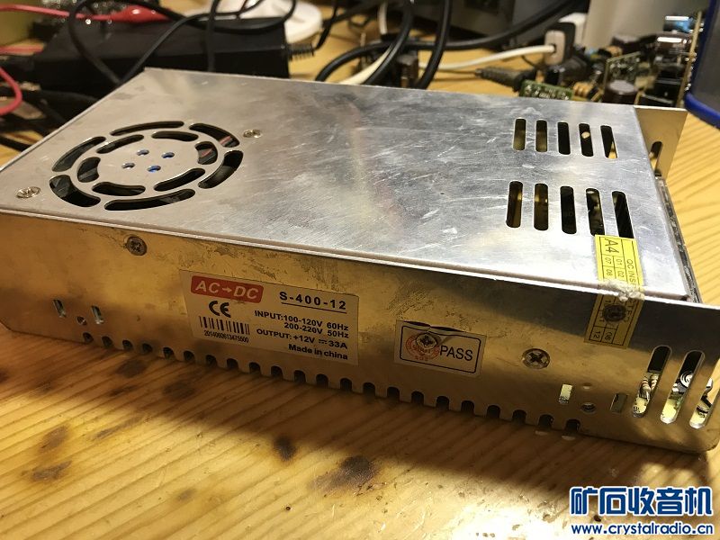

纯小白,之前没有修过开关电源,去年在转转免费送上看到一个大号的开关电源,卖家说好的,感觉不错,就支付了邮费。
后来补得图,看上去还不错,块头很大,小心通电试机,哆哆嗦嗦的,带着眼睛,挡着脸,一插,我擦没爆,只是滋滋声,万用表测了一下,无输出。。。 风扇也不转。。上网查一下这几价格,基本在六七十块钱,难怪便宜,是坏的,被卖家坑了,十几块钱换来的,想想其实也值了,先拆为敬!
网上找了一些资料,发现这款跟明伟的那个很像,尝试测量大电容,整流二极管,开关管,均没有问题,接着查一下ka7500b的12脚电压,没有!
这不正常,往供电侧查查,发现两个整流二极管断了,赶忙换上新的,试机!
没想到啪的一声巨响,赶紧拔电源,再细一看,保险管爆掉了。。
一阵唏嘘,是的,我每次修东西都是这样,问题总会变得更糟,呵呵

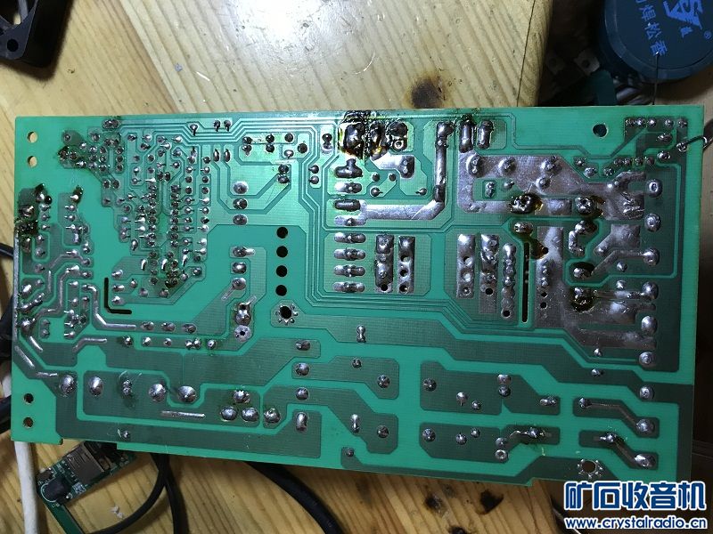

上网继续搜索资料,原来修这个有灯泡大法,赶紧找灯泡,幸好当年装修完了那个白炽灯泡没扔,串上通电一看,短路严重,查下开关管一侧,两个全烧了,那两个4148也烧了,没有配件,修理暂时告一段落,然后就过年了,过年完事,开始淘宝配件,买了13009  ka7500  4148  6.3的保险管   买了一大包,比电子市场真是便宜太多!
收到货那天不巧,灯泡掉地上了,灯丝摔断了,没有灯泡不敢乱来,继续等待
话说这种几十瓦的玻璃灯泡太难买了,很多地方都没有卖的,找了好多家,终于整到一个25w的,晚上赶紧换上,以防万一,把周遭零件一个个摘下来测,测了好几天,怀疑的地方,可能的地方都测了,发现都没有问题,上电!  实际上这期间看了许多资料和视频,对开关电源的基本原理有了一点了解,说实话原理不难,但看着电路,那里和哪里都连着吗,真是头疼,最后也不想再测了,直接上电
上电顺利,竟然不再短路,可是滋滋声依旧,风扇依然不转,但是竟然有了5v的输出,再测12脚,有了8v的电压!感觉此是有戏,再查资料,万千资料中,让我想到了一点,就是反馈电路,赶紧测量那几个取样电阻吗?一个个拆下来测量,都没有问题,小电容拆下来测都没有问题,眼光突然落在那个可调201上,以我的经验,这种东西是不咋爱坏的,真的不想摘它下来,他毕竟有三个脚,关键外观很新,册来测区的,最后还是把它拆下来了,反复查询他好像应该只有200欧姆,可是怎么测它电阻都奇大有几百k,虽然不报希望,不过还是找了一个老式的201换上了,同时还换了一个启动电容,那个电容跟标称值差的稍微多点,应该1000pf,测出来1300pf,有旧的,比这个好,一块也换上了,万一是它呢,换完了通电!!!!!!!!!!!!
风扇竟然转动了!!遂测量输出,14v,竟然修好了!!!喜大普奔,抱着媳妇就是一顿亲!!
说的太简明了,实际上反反复复,很多细节也没顾上太详细
最重要的,故障现象是通电滋滋声, 无输出,指示灯亮,风扇不转
后来更换开关管、ka7500b后,依旧滋滋声,但是通电风扇转一下,负载电机转一下,断电各自再转一下  有几V的输出,ka 12脚有8.几的电压
除去我引入的故障,我觉得坏的只有那两个4148  可调电阻201还有ka7500b,其它在我修理之前应该都是好的

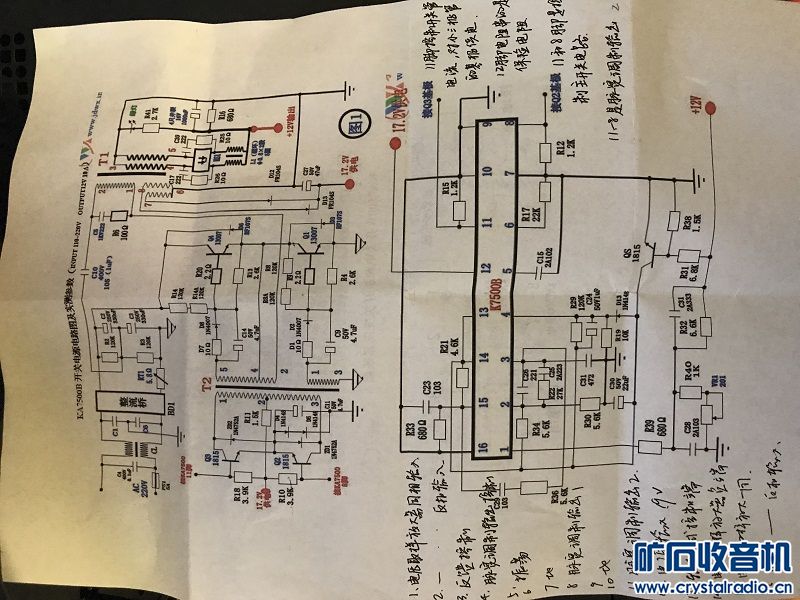

上面这两张图不错,网上找到的,需要的可以去按图索骥

发表于 2019-3-4 16:38:18 | 显示全部楼层
有没有高人进来指点一下,楼主图片中的可调电阻,到底是201还是102?怎么感觉像是102呢?

 楼主| 发表于 2019-3-4 21:17:57 | 显示全部楼层
sdqdamigo 发表于 2019-3-4 16:38
有没有高人进来指点一下,楼主图片中的可调电阻,到底是201还是102?怎么感觉像是102呢?: ...
这个我也看了半天,我也不确定1谁来帮忙给看看
