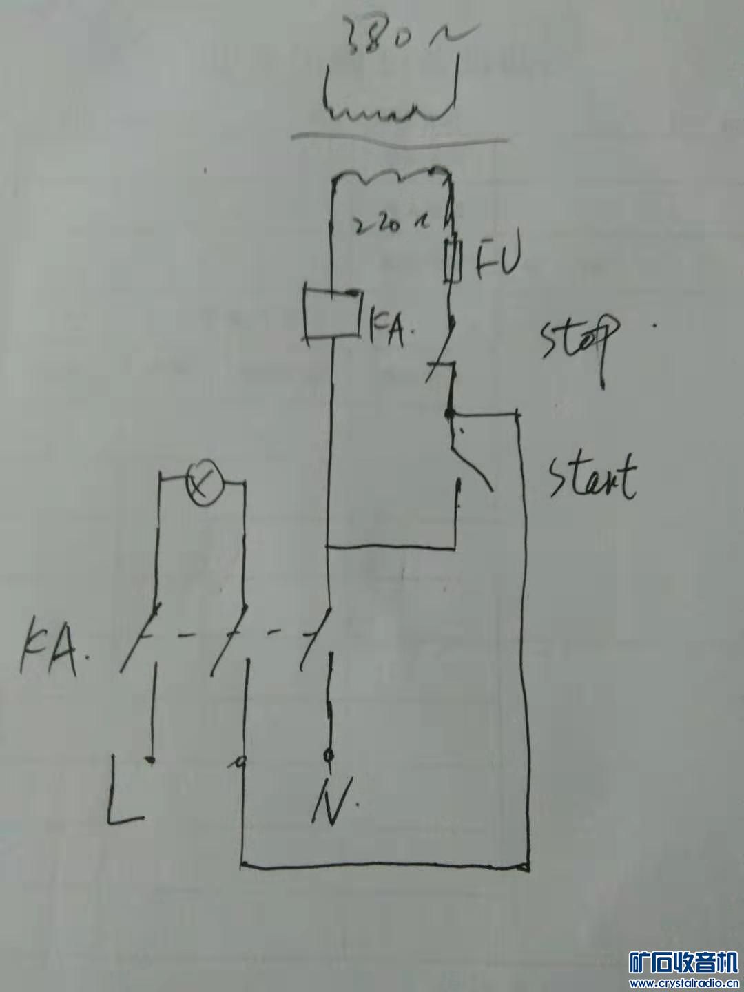

发表于 2019-3-3 20:54:32 | 显示全部楼层 |阅读模式
正确接法时,启动后,KA继电器自锁,灯亮;停止时,KA断电,灯灭。
正确接法:KA中间端子接线与右边端子N线对调。

发表于 2019-3-3 21:48:43 | 显示全部楼层
从原理上分析,1、按下启动灯亮,松开启动键,就灭了,因为启动键的旁路触点没在回路内,所以KA无法保持吸合。2、另外,错误接法的主电源串入控制电源回路了,这个肯定会出问题,这个是不允许这样接的。

 楼主| 发表于 2019-3-3 22:16:38 | 显示全部楼层
逍遥客 发表于 2019-3-3 22:03
楼主的图是不能自琐的,要实现自琐把接触器的下端的中间脚和右边的N脚连起来就行~
这就是个错误电路图,问的是:这个错误电路在启动开关闭合后会有什么结果。

 楼主| 发表于 2019-3-3 22:47:47 | 显示全部楼层
逍遥客 发表于 2019-3-3 22:29
您会不会指的是接触器的电源和灯泡的电源不是同一电源吧?那肯定要把中间脚和N对调了 我一直 ...
当初的故障现象是:启动闭合,保险FU烧掉,但KA仍保持吸合。
检查发现了错误接线,对调两根线后,电路正常工作。(如果没记错的话,
当时错误接线如图)
发表于 2019-3-3 22:50:02 | 显示全部楼层
 楼主| 发表于 2019-3-4 07:07:13 | 显示全部楼层
逍遥客 发表于 2019-3-3 22:50
那就是不是同一电源,合开关后果就是烧保险了
有两个疑问,
1、短路回路怎么形成的?
2、FU烧了,KA为什么还能保持吸合?

电路是简单。
重点是分析原因。
