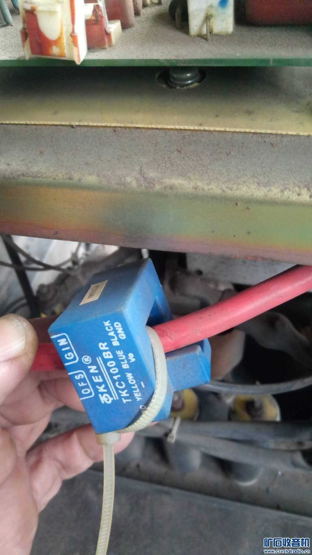

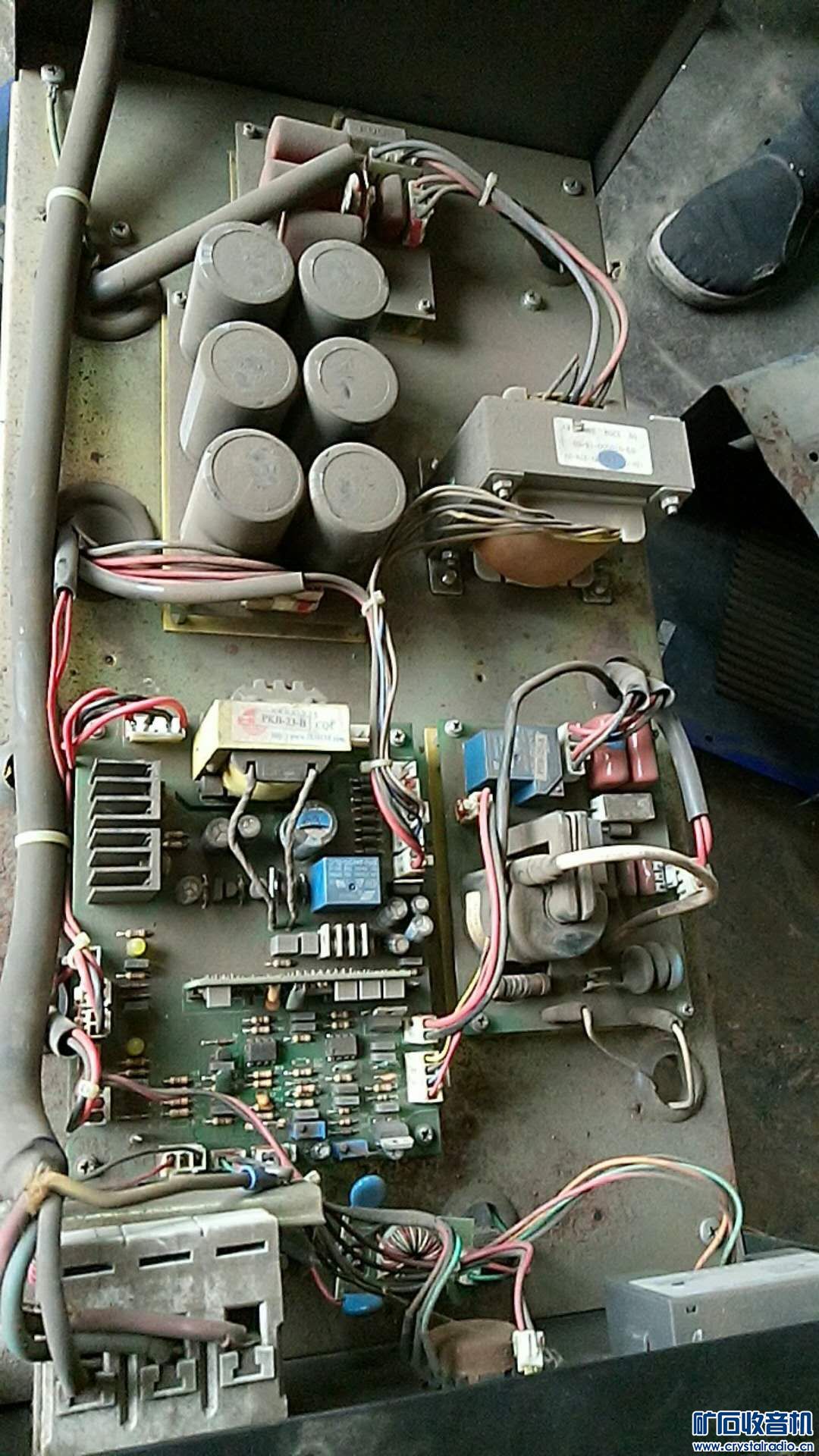

修了几台电焊机,感觉可以,控制板仍然没有图,这个坏仍然不好弄。不过前两天修台瑞凌LGK-100的等离子,高压包烧掉一块,控制板和直流互感器坏,淘宝买了板子,修好了。如果是换板的话就用不着图了。
氩弧焊没修过,二保焊仍然不清楚
