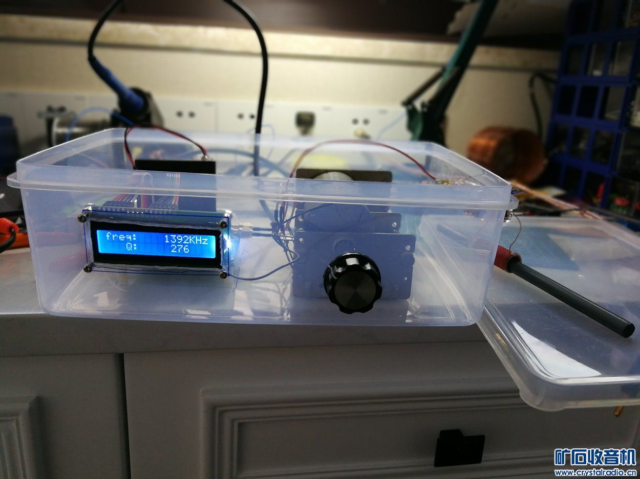

年前就网购了gxg0000老师Q表套件,直到今天才完成,发帖纪念!
还没有安装总开关,靠电池盒的开关控制。不知电路板上有无安装开关的接口?

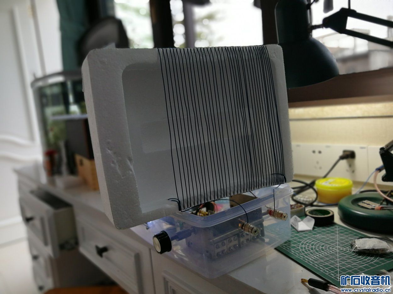

我的泡沐塑料线圈,也有一定Q值
我的泡沐塑料线圈,也有一定Q值

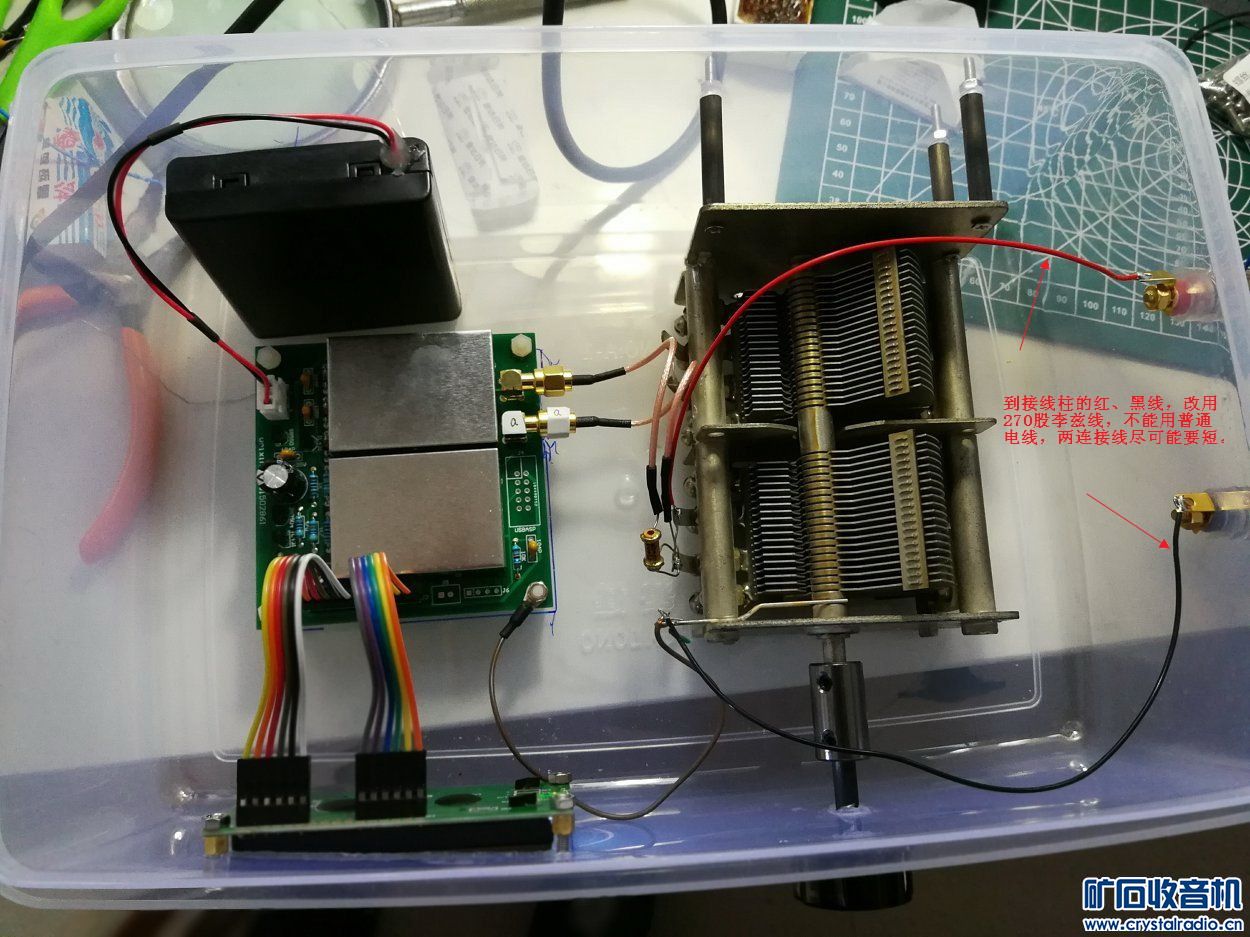

内部情况
内部情况

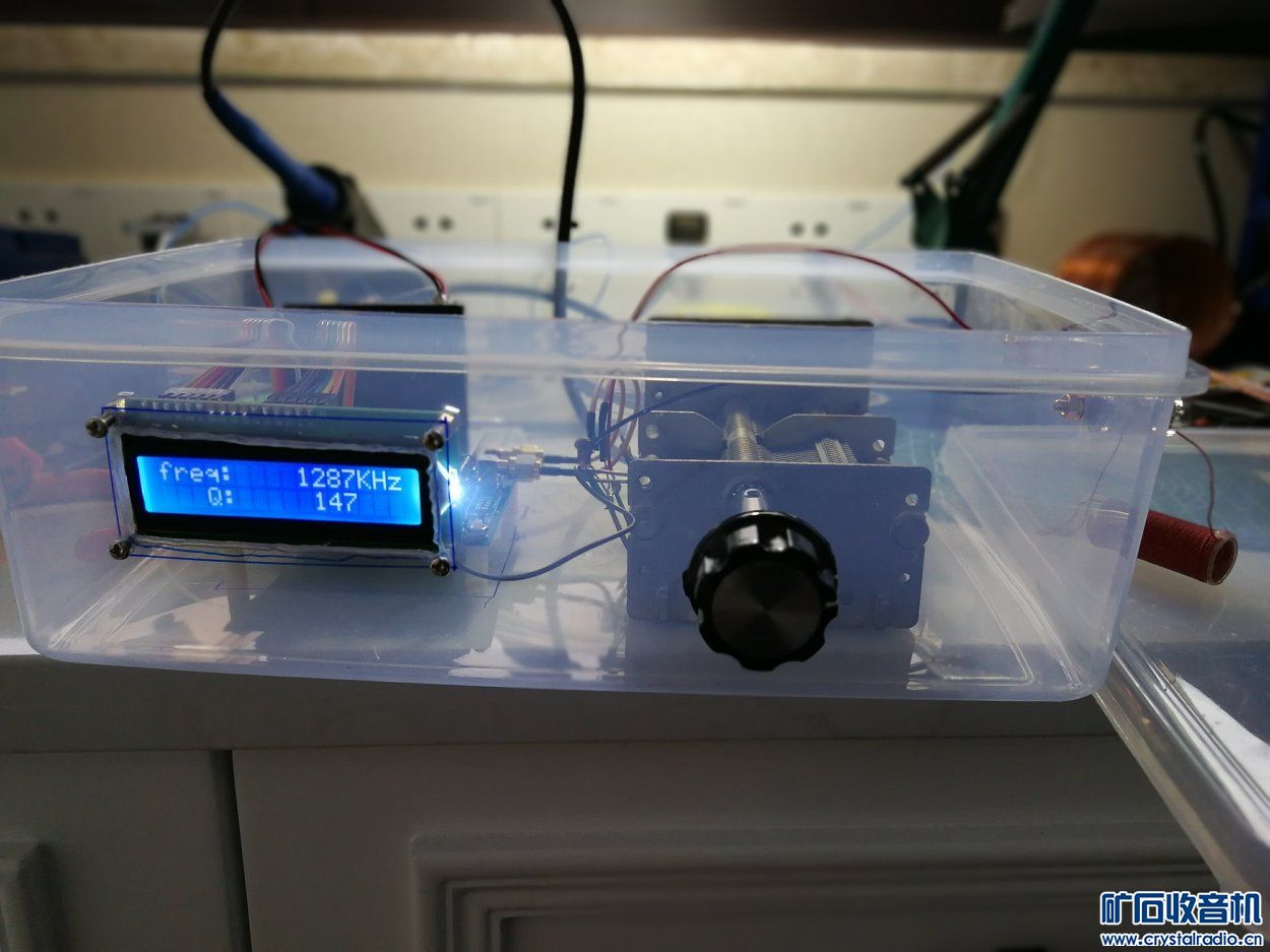

插上磁棒Q提高
插上磁棒Q提高

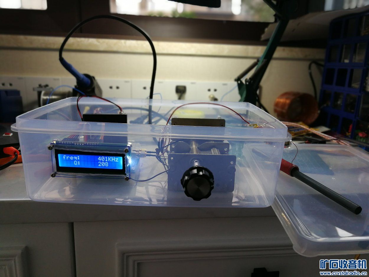

高频率下Q高
高频率下Q高

恕我直言,从您的制作结构看,您的Q表测的Q值将远低于实际值。您Q表谐振回路的损耗太大了。得下功夫改进。

发表于 2019-3-4 09:32:32 | 显示全部楼层
fzh547611 发表于 2019-3-4 08:04
版主所说谐振回路损耗太大是否与可变电容的新旧有关系?
可变电容新旧程度不是很重要,关健要用质量好的,要自身Q值很高的(忽略掉其它因素引起的误差,如果用Q值10000的可变测Q值1000的电感,测得值是909,如果可变的Q值是50000,则测得值是980),还要处理干净,再就是谐振回路的接线越短越粗越好,说极端点,即便是国产Q表也有用银带做连接的,不就是为了能测准吗?自制Q表可能下不了那么大的功夫(其实那点银片也值不了几个钱),但也应该尽量做好,使测量结果的误差不至于太离谱,否则,测到的Q值就失去参考价值了。

祝贺楼主制作完成
几个地方需要改进;
1.这个可变Q不会很高的,定片引出件都是铁制的
2.按下图,线材用处不合理会造成Q下降
3.按下图,线路走向做调整

最好用军用收信机或是仪表的可变,例如222收信机可变,处理干净Q值大于六万。收音机的可变就算了吧,国家标准规定的Q值也就两千多,不可能有太高的Q值。高Q值可变特点:高频瓷支架,甚至动片轴也是瓷的,大片距,极板非铝的,甚至镀金,镀银的。您这只可变是用在双T型音频振荡器中调频率的,不是为高频生产的,Q值高不了,应该换掉。还有,整个Q表的结构一定要以可变为中心设计制作,都以调谐回路的线最短为原则,连线尽量粗,能多粗就多粗,甚至裁紫铜板用,或是尺寸合适的铜管,一些再生铜甚至铜包铝绝不能用,接线柱一定要用铜的,接线柱固定板用聚四氟板即可,也没几个钱也好买到。
