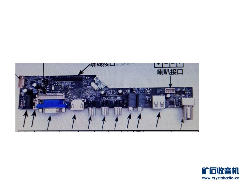

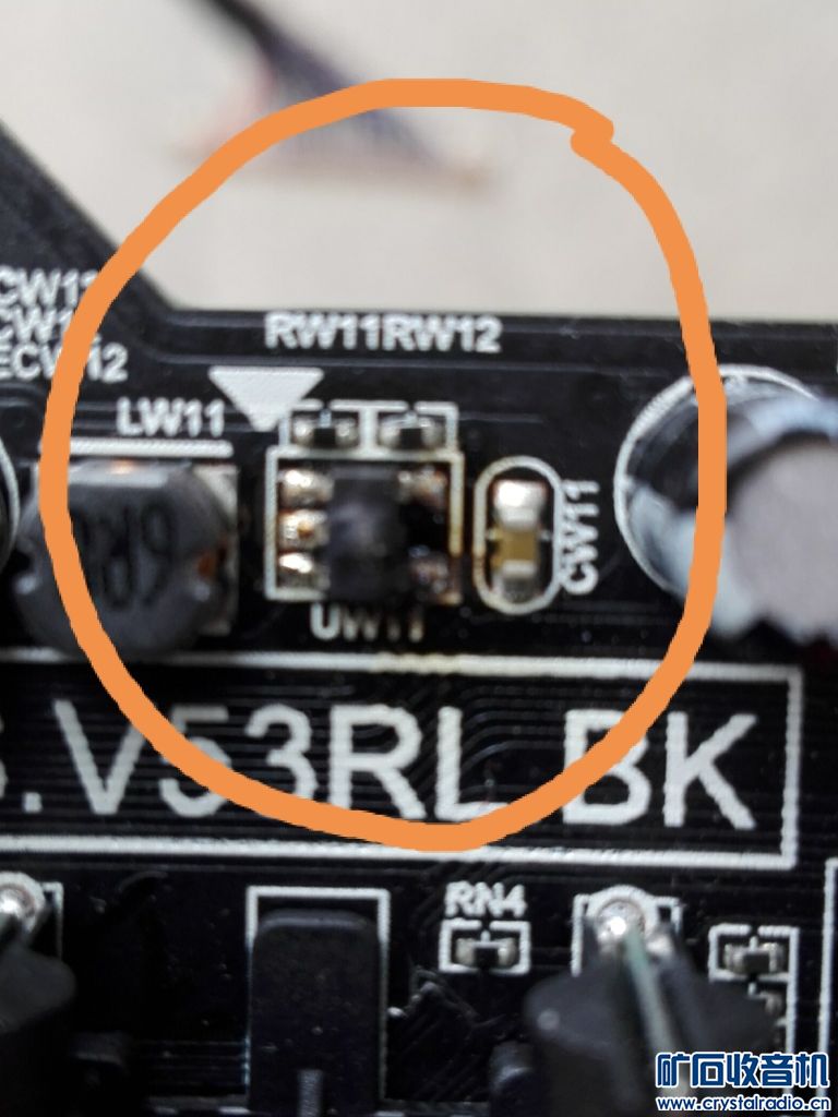

液晶显示器改装成电视套件万能板中一个元件在使用过程中冒烟了,电视不显视了,因元件被烧糊了.看不到型号,请各位高手看看这个是什么元件?据估计查说是电源降压芯片,但不知真假.
发表于 2019-3-3 17:11:53 | 显示全部楼层
如果有一个引脚接的电源  估计是三端稳压器
 楼主| 发表于 2019-3-3 18:46:36 | 显示全部楼层
五脚元件,稳压器可能性不
大,一引脚是5v
发表于 2019-3-3 19:42:02 | 显示全部楼层
旁边有电感,应该是CD-DC
 楼主| 发表于 2019-3-3 19:48:37 | 显示全部楼层
一个很小的贴片元件,另问什么叫cD转Dc?
 楼主| 发表于 2019-3-3 19:52:21 | 显示全部楼层
过两天找个元件试试,行不行装上看看再说。
发表于 2019-3-3 20:00:55 | 显示全部楼层
类似LD5CQ 降压开关电源芯片
 楼主| 发表于 2019-3-3 20:19:29 | 显示全部楼层
yacasu119 发表于 2019-3-3 20:00
类似LD5CQ 降压开关电源芯片
是5v变3.3伏的那种吗?

发表于 2019-3-4 18:28:15 | 显示全部楼层
smdx202 发表于 2019-3-3 20:19
是5v变3.3伏的那种吗?
https://wenku.baidu.com/view/d22b560ce87101f69e31957f.html    输出电压由反馈电阻设定
发表于 2019-3-7 09:30:02 | 显示全部楼层
好像是电源管理

发表于 2019-3-7 11:47:07 | 显示全部楼层
要分析电路,看他的功能,必要时可以代替
发表于 2019-3-8 09:27:15 | 显示全部楼层
废品收购站收几个旧板,带这种元件的,换上试试。更换要注意铬铁接地。要不就淘个好的板子换上。
