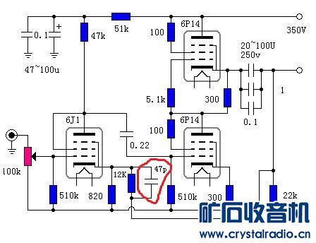

这个电容,耳放中几pF到100pF,功放中大到一两千pF。大小是怎么确定的呢?

发表于 2019-3-3 17:05:38 | 显示全部楼层
这应该是个负反馈支路上的电容器,其容量与并联的12K电阻决定了高端的截止频率。您的图不完整,还需要将图的右边部分都贴出来才能判断。

直接接的输出
谢谢您回帖!是不是说,在某个频率下,这个电容的容抗降低到相对它并联的电阻很小,于是反馈量就很大了。那对于这个频率,比如说20kHz,容抗应该小到什么程度呢?

发表于 2019-3-3 17:53:16 | 显示全部楼层
傅满洲 发表于 2019-3-3 17:13
直接接的输出
谢谢您回帖!是不是说,在某个频率下,这个电容的容抗降低到相对它并联的电阻很小,于是 ...
有这个意思,不过按图中参数,对20KHz频率的影响并不大,主要是用于衰减280KHz以上可能产生振荡的频率。
发表于 2019-3-3 20:14:15 | 显示全部楼层
超前负反馈 的电容。
这个电容不是定值, 调试时,输入方便看输出波形,增减这个电容 使方波上升和下降沿尽量没有过冲毛刺。
发表于 2019-3-3 20:25:15 | 显示全部楼层
12K电阻与47P电容是相位校正电路。电容用于高频超前补偿,以保障较深负反馈时工作稳定。调试方法按海版所说的即可。

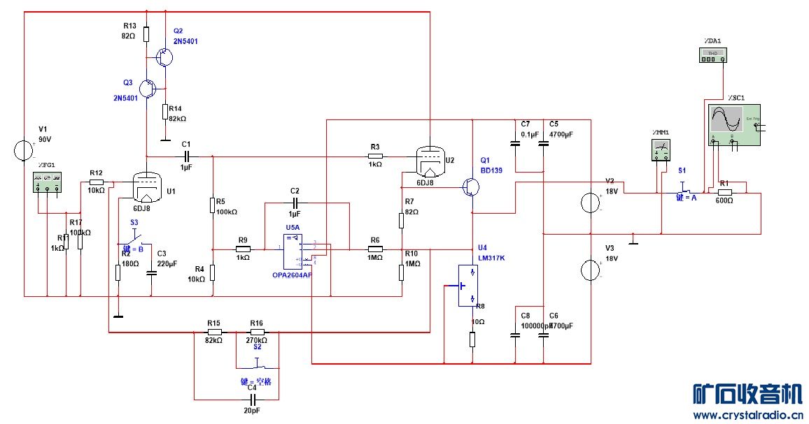

我用multism模拟,这个电容小到2pF,20kHz方波才正常。大了的话上升下降沿不够陡峭。
我没有信号发生器和示波器,大概取一个常用值比如几十皮法不会有大碍吧?
20kHz 20pF
20kHz 20pF

 楼主| 发表于 2019-3-3 20:45:28 | 显示全部楼层
谢谢先生们的指点!
还是按照模拟结果接2pF吧。有问题再去掉。
