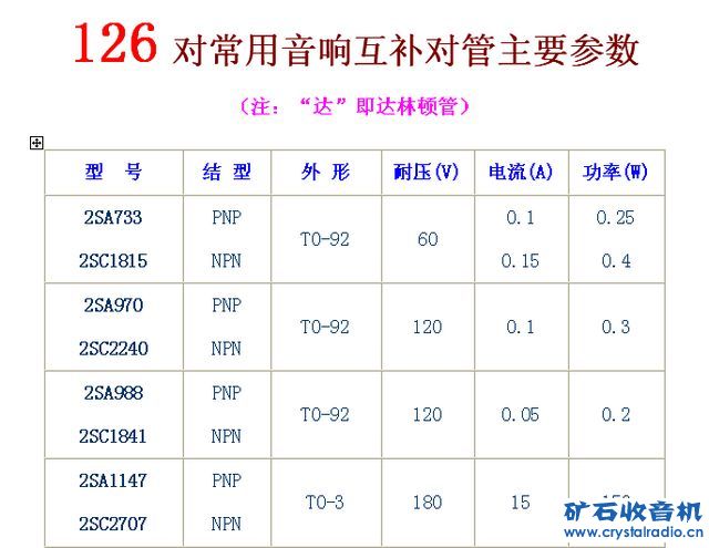

126对常用音响互补对管主要参数
发表于 2011-3-21 23:54:01 | 显示全部楼层 |阅读模式
常玩音响的朋友用得上——方便(PDF),需要的下载一下的。(整理了一下,原坛友毅力发的)
126对常用音响互补对管主要参数--.pdf (112.76 KB, 下载次数: 796)

由于作者声明是“原坛友毅力发的“,即是个人看法,发贴时间又久远了.晶体管生产/使用,己有重大改变。
所以我与时下各大功放生产厂商图纸流行用法比较一下,选126对中常见几对;
如首栏 ; 2SA1015  与2SC1815 是晶体管厂方推荐的原始组合,多用于要求十分稳定工作埸合,功能开关控制,
例如20MHZ示波器,对讲机功能控制,CPU外围慢速直流电位控制等,及正负30V功放前置小讯号配对管.
而A733与C945是晶体管厂方推荐的原始组合,是目前世界上正负50V级HiFi功放前置小讯号配对管不二之选,音质誉满全球.
又如;2SD882与2SB772也是晶体管厂方推荐的原始组合,现多用于DVD机前级电源控制开关管及功放正负15V电压调整管
