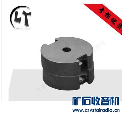

在网上看见有人转贴老外用色码电感做AM接收中周,觉得简易可行。故剪贴其图2张。

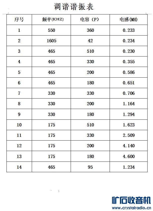

此外,本人根据谐振公式,计算了常用和历史上的低中频可能所用的线圈的电感和电容。做谐振表一张,供大家拍砖参考。

可以啊,色环电感的内部,就是线圈绕在磁芯上。以前电子管机的中周,不就是这个结构

本人改错。谐振表中KHZ,漏了“k”。

这个理论上是完全可行的,不但可以通过调整电容来得到需要的谐振频率,还可以调整电感的间距来改变耦合度。上面的电感电容参数可以做参考,不一定完全套用,电感大,电容小带宽带宽会窄一些,反之带宽就宽一些。

说的好。尤其是电感、电容和通频带的关系。

网上另有一种高Q色码电感。Q值>60。
本人认为,最好是自己用磁罐绕制。磁路闭合,所绕线圈Q值较高。
