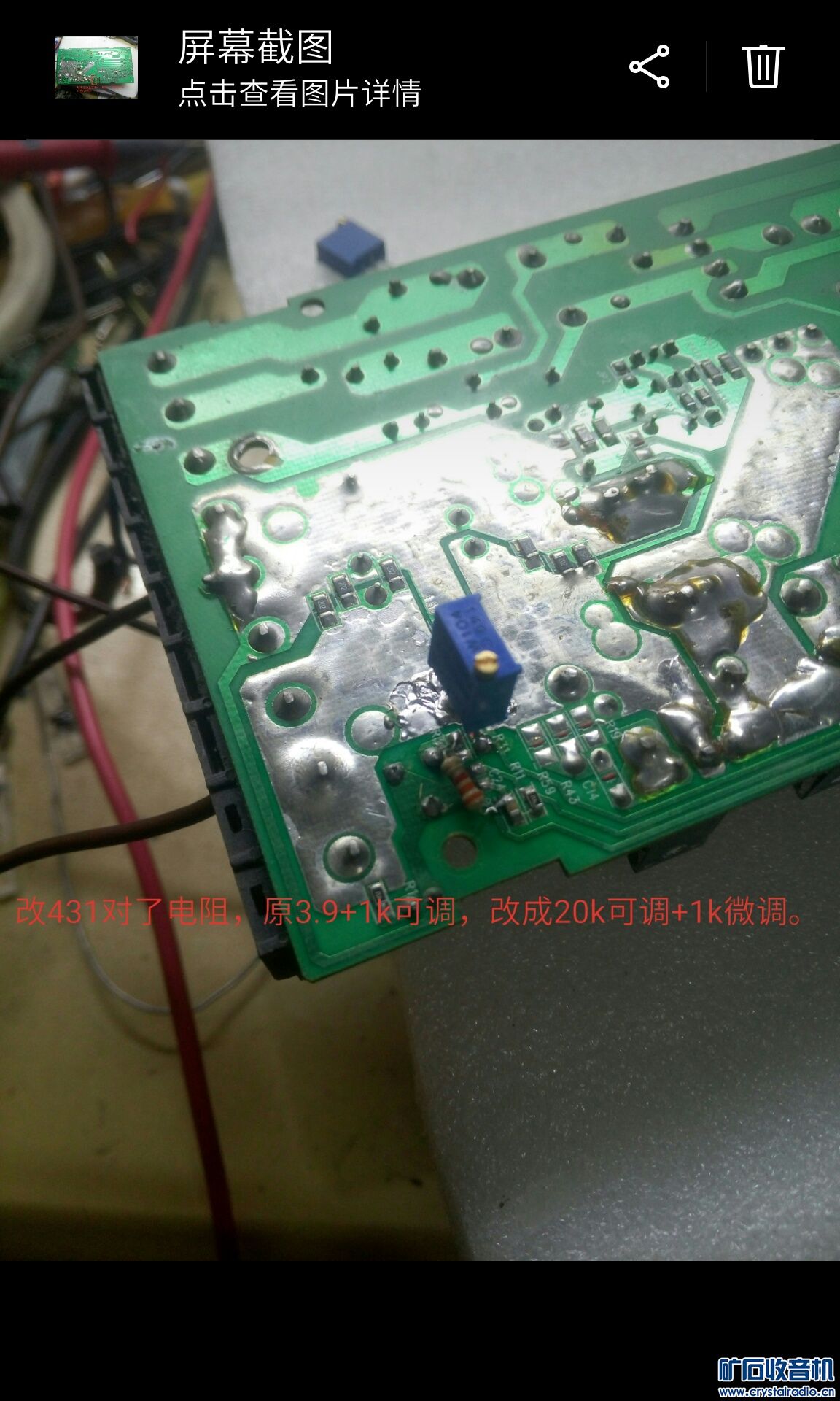

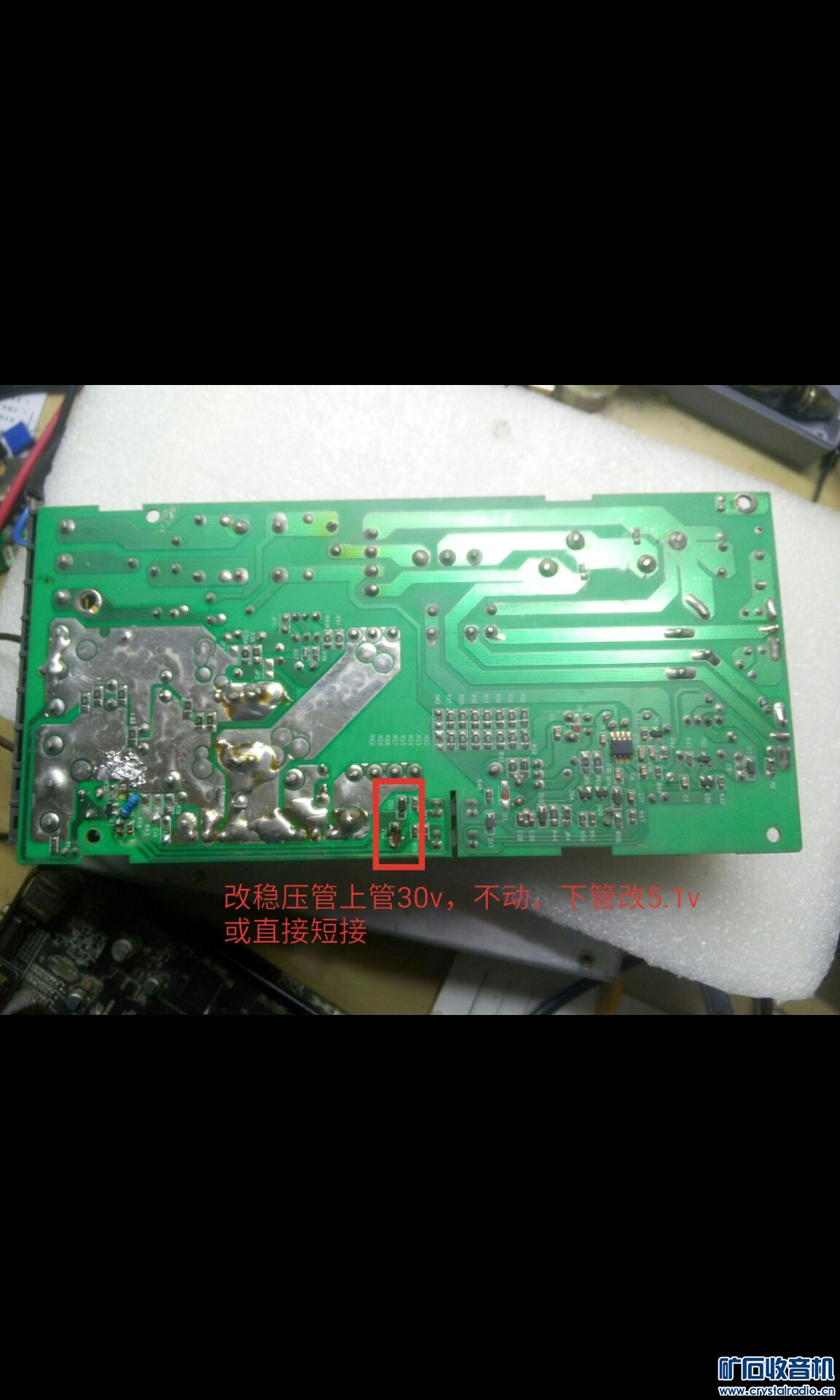

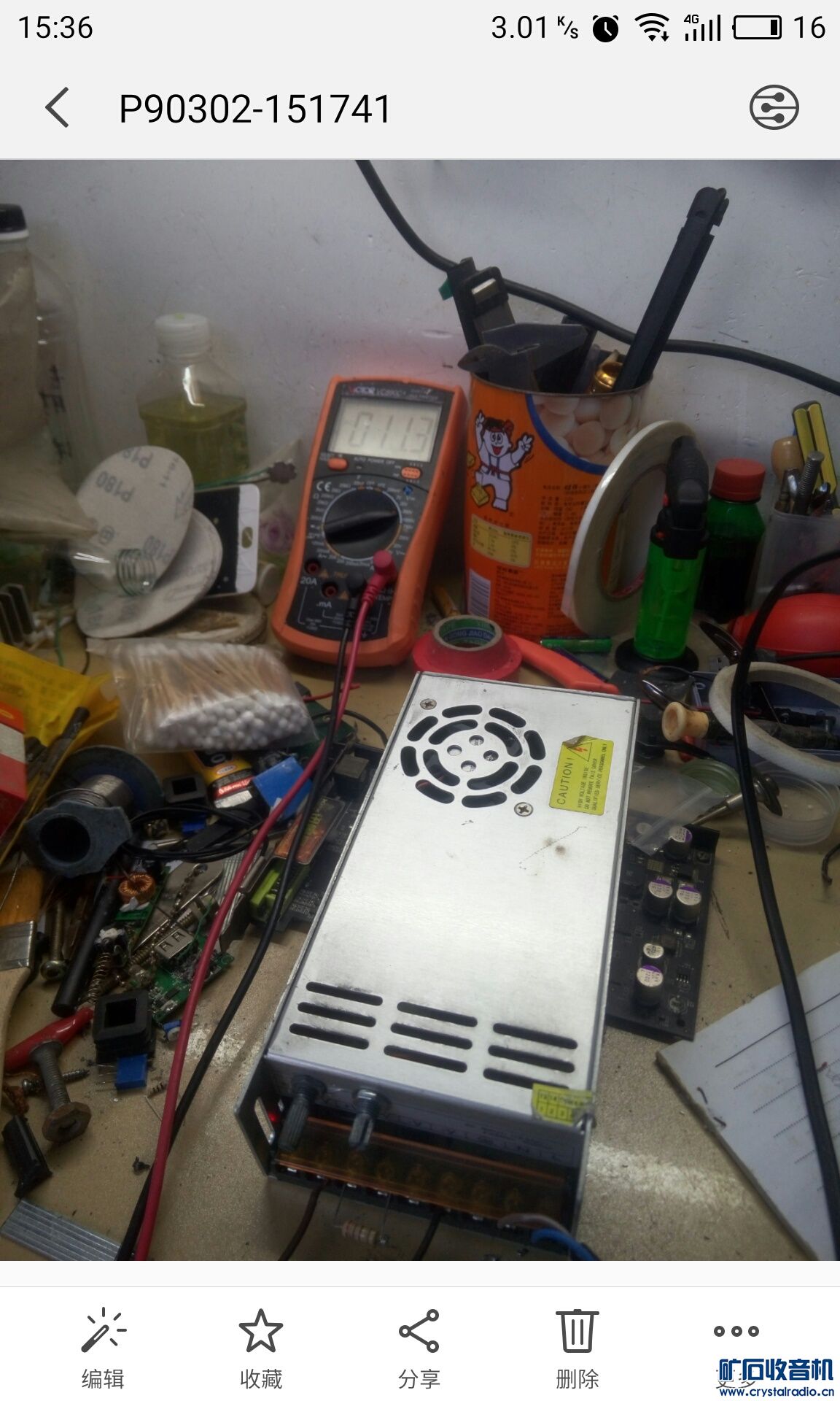

改变上管稳压值,能调高限制电压,原电容耐压只有35v,所以不折腾了,改了测试时要加负载电阻,不然电压容易粘跳变

这样改是有隐患的。注意3845芯片7脚电压范围,调低了难启动,高了可能会炸管子。
 楼主| 发表于 2019-3-17 13:50:25 | 显示全部楼层
3845供电来自300V+电阻取电,就是最低只能调到6V
