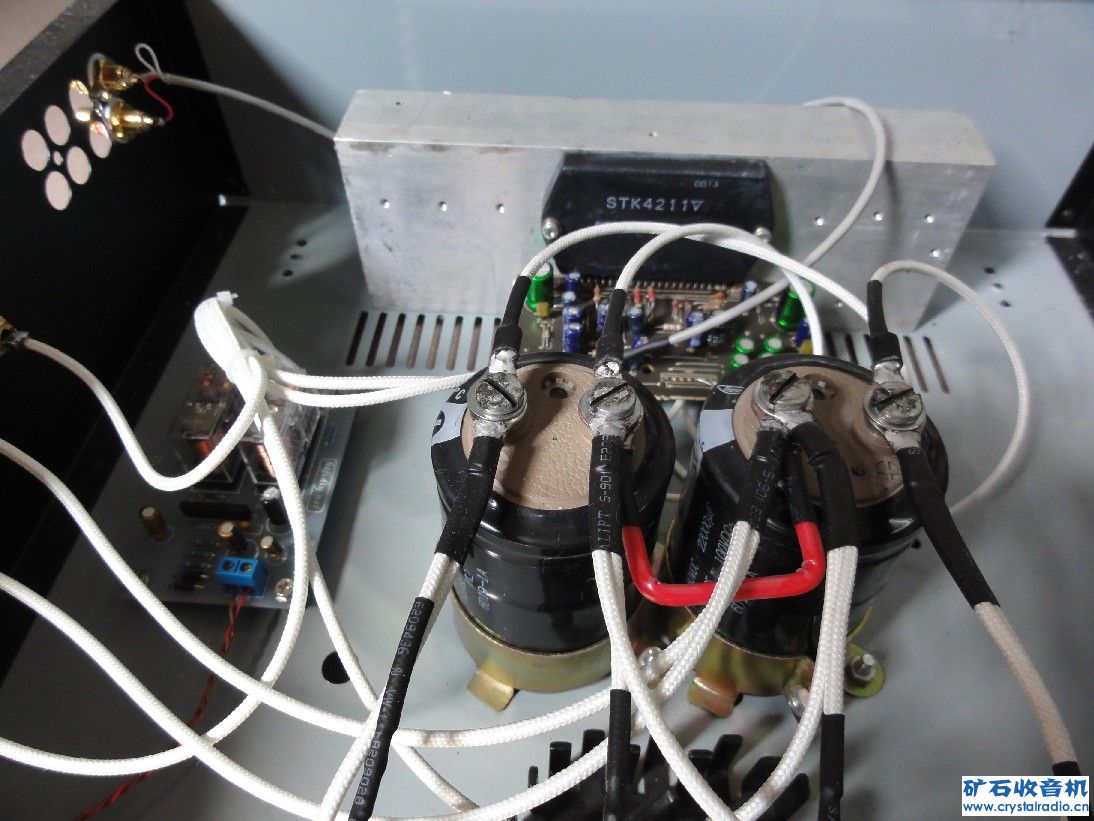

买了一块带板厚膜、保护板一块、一个AC双36V变压器、木石电容两只、机盒一个,装厚膜功放一台,圆学生时代厚膜功放梦。

不错,失真看过了吗?
 楼主| 发表于 2011-3-21 19:41:30 | 显示全部楼层
回复 2# 特快 的帖子
没有示波器,只凭听感,高频没有LM3886IC的那么冲,要柔点。滤波后电压差不多是+-50V,力度是很大。
发表于 2011-3-21 19:44:08 | 显示全部楼层
不错!就是机壳有些大,电位器还没连线就在试听了,那声音可能  震耳欲聋  吧,最好把音频输入的莲花座,全部按好,美观一些的,可以找一台旧的DVD机器,拆下便可。

发表于 2011-3-22 08:24:50 | 显示全部楼层
变压器和那些白色的连线不错,连线好像是耐高温的专用线

发表于 2011-3-22 20:59:19 | 显示全部楼层
输入信号线有点儿细!白色的蛇皮线不错!

一看就是发烧货,那变压器是小日的原装货,桥堆和水塘也是小日的,电路也是小日的三洋的,连线也可能是进口的。有点功底!
用示波器观测了波形,不行的,7KHZ以上的方波就不行了,难怪声音较柔,原来是失真,不过也没空去打理,暂时丢一边,正听的是3886推4208,自娱自乐哈。
