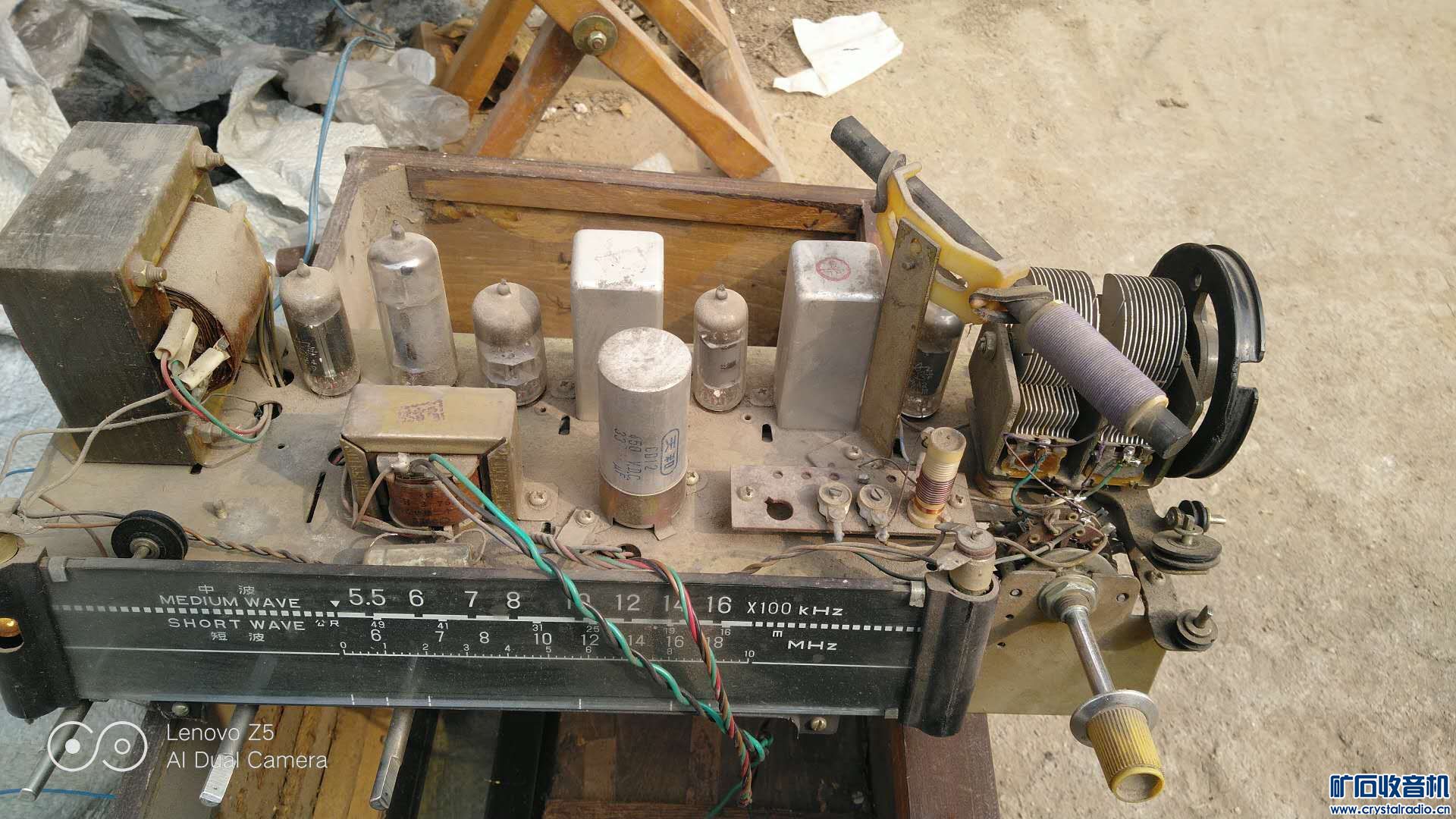

60元收的,焊接了四个点,然后中波3个台,短波没有,而且中波杂音大,求指导………
mmexport1551322015334.jpg mmexport1551322011016.jpg mmexport1551322018215.jpg mmexport1551322021098.jpg mmexport1551322027181.jpg mmexport1551322024119.jpg

中波目前思密达台一个,鬼子台一个,还有大名鼎鼎中国之声

如果不懂相关技术,那么可以用毛刷把机器的灰尘扫一扫,再接一根室外天线,效果肯定大有改善。
如果要动电路,还是请内行动手。

-5是有磁棒的,照理说不会杂音很大,原因除去磁棒线圈可能被人移动失去统调外,可能还是当地信号太弱,搬到窗口或找个空旷、四周没有高大建筑物的地方试机。

        灰尘比较大,能收到三个台,说明基本正常,可以把灰尘先打扫一下擦一擦,别乱动,越动越乱,中波杂音大,是不是干扰声,如果是的话不用修。

好的,谢谢,不会缠调频线,有图指导么?

值得打理,可能需要统调,部分元器件偏差较大

线圈破损了一个地方,我重新做了连接,磁棒并没有过多的移动
