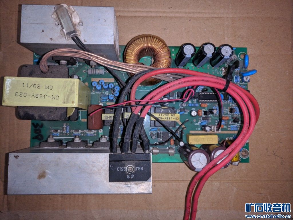

手头有个电源,做工还可以打算做个可调电源,电源调节范围46-52V,超过52V高压保护,怎样去除高压保护呢?
tl494控制,电路比较复杂,摸索着画了一个草图,不知道是不是保护电路,还得请教大家
 楼主| 发表于 2019-2-28 09:36:44 | 显示全部楼层
图中左边是电源输出正极,两个三极管是a1015,一个bt169d可控硅,两个tl431

这恐怕是集成芯片的设定吧。
发表于 2019-2-28 19:52:55 | 显示全部楼层
LM339+494嘛?过压一般找稳压管,拆,从+电压上找电阻连着稳压管然后进芯片控制死区 494 第4脚
过压保护4测下4脚是不是高电平了。

谢谢朋友解答!图中有一个稳压管,是起超压保护作用吗?还有电源指示灯接那里是什么原理,有点搞不懂
 楼主| 发表于 2019-3-1 11:49:37 | 显示全部楼层
图中稳压管极性画反了,改变稳压管之前431对地取样电阻可以改变超压保护电压,问题解决,谢谢大家
