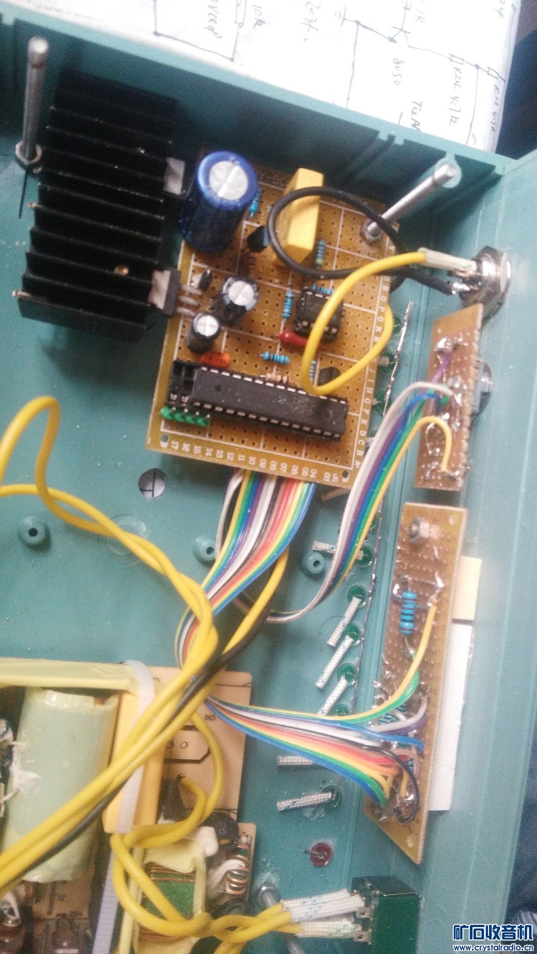

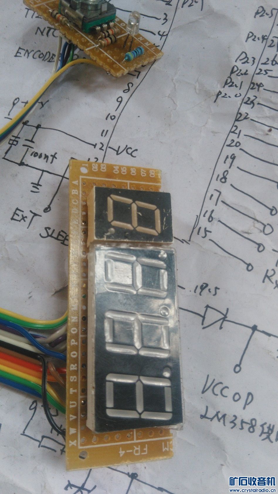

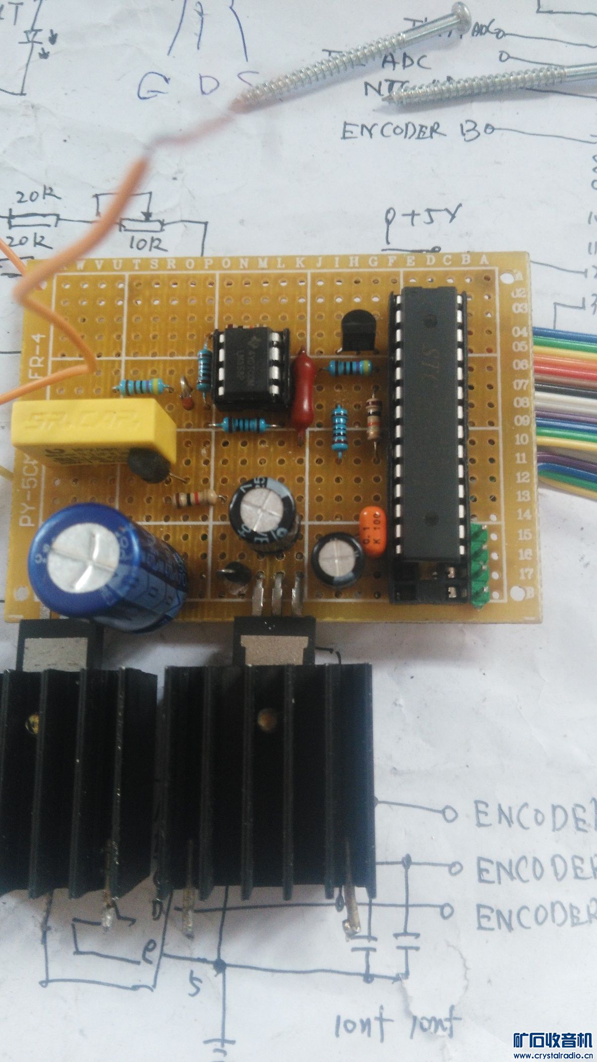

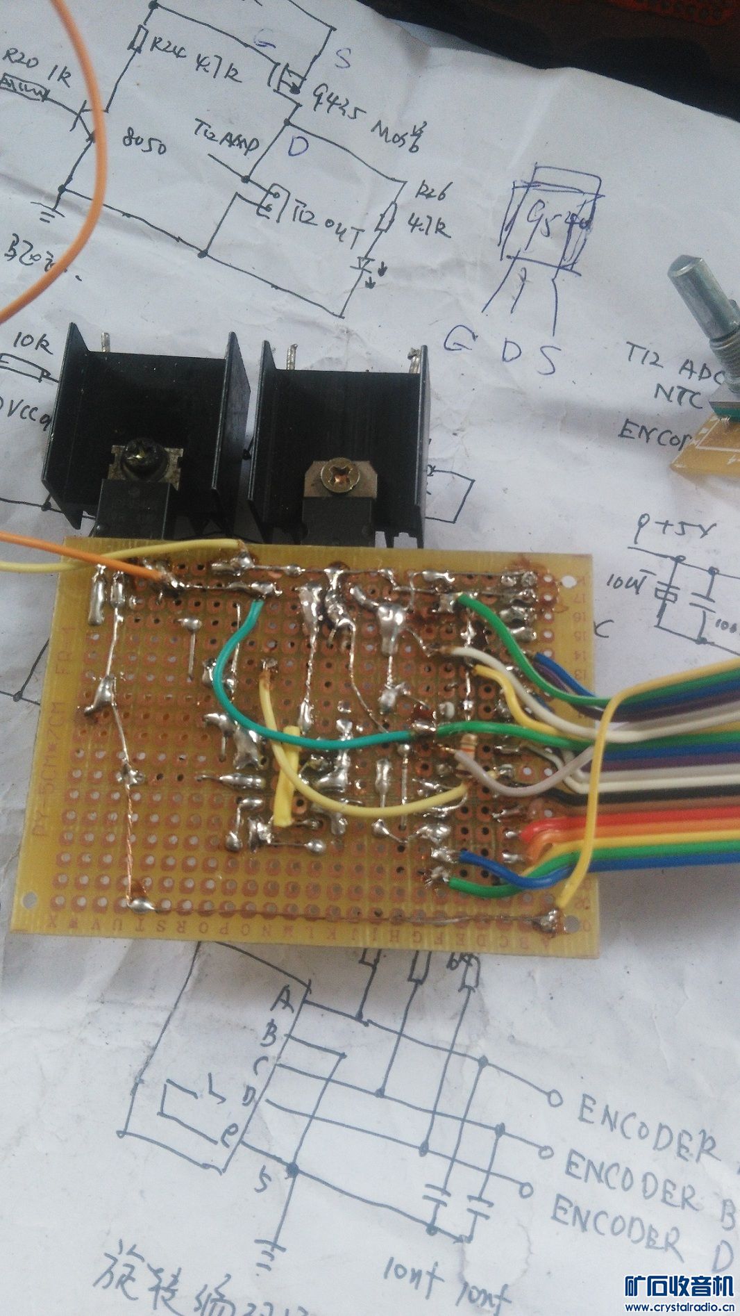

     自打前几年,仿制了白菜白光T12,一直用着还好。稍有遗憾的是,不能休眠,不会自动关机。这俩年,网上有了数显T12的套件,可咱这爱捣鼓的性子,买套件没意思。自己做,才有乐趣不是。网上,有STC15F204EA 旋转编码器版_LED数显T12,大神Goodcode开源了固件,还有准大神金向维进一步改善改写的开源固件(好像是个学生,咱这汗呀),可以自己调整休眠 温度修正,自动关机,等参数,也可修改固件调整休眠温度等各种数值,很是方便。
     由于手边没有3R33,单片机的5v电源,就用了一块7805,另外加了一个一位数码管显示℃,再有加热指示的LED太亮,限流电阻改为了10K,电路比较简单,用了一块5*7的洞洞板,电源是12V的笔记本电源,使用没问题,只是加热时稍慢点。手柄找了一只碳素笔,用了半小时,手边温热,改天再做个合适的烙铁架。为了便于坛友自制,我把大神的固件,包括电路图,C文件,和刷机用的HEX文件放在附件里。有不清楚的也可搜索金向维或Goodcode大神的帖子。
