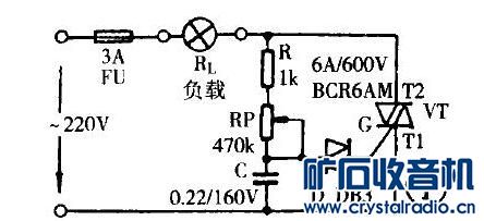

可以用双向可控硅搭一个简单的交流调压电路。
