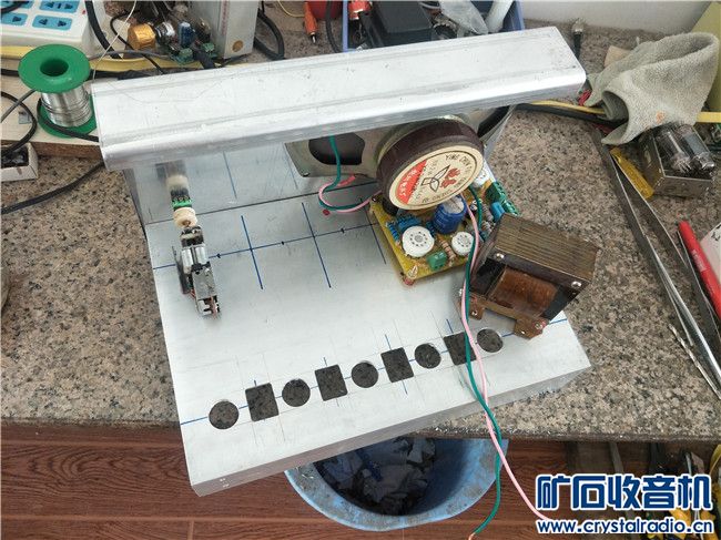

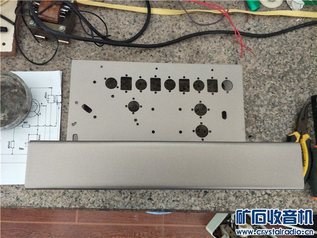

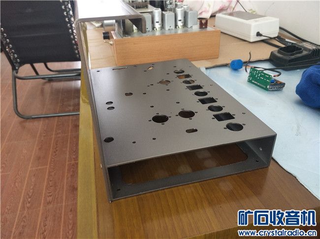

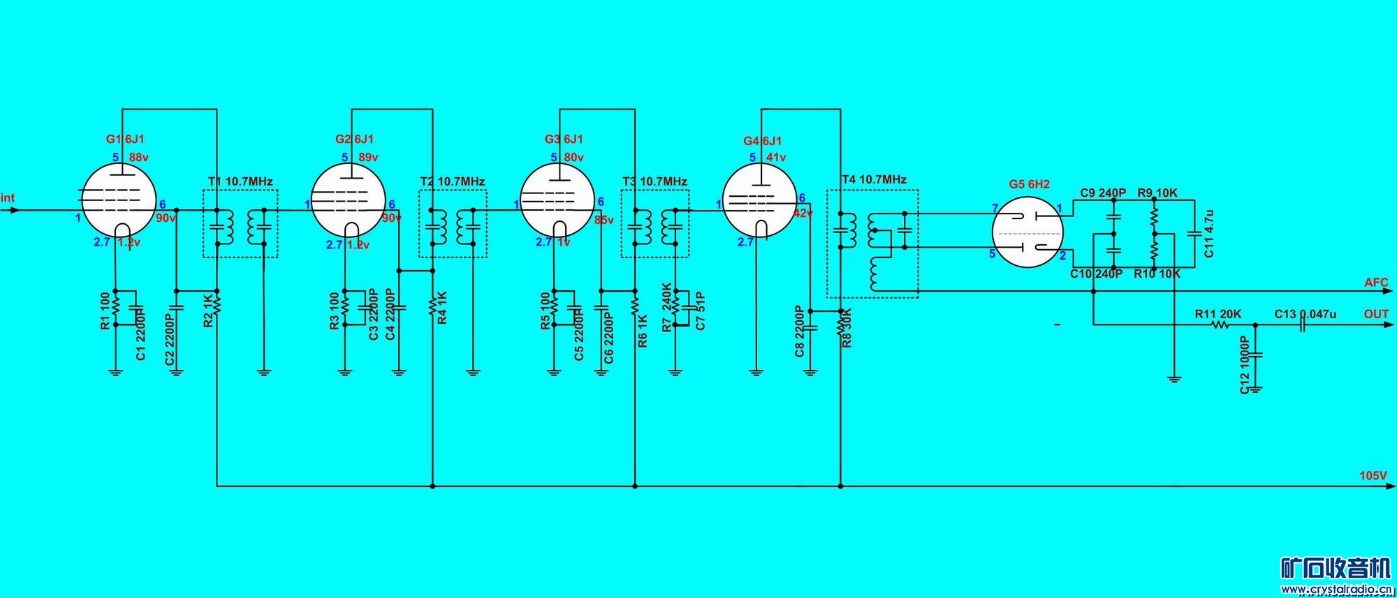

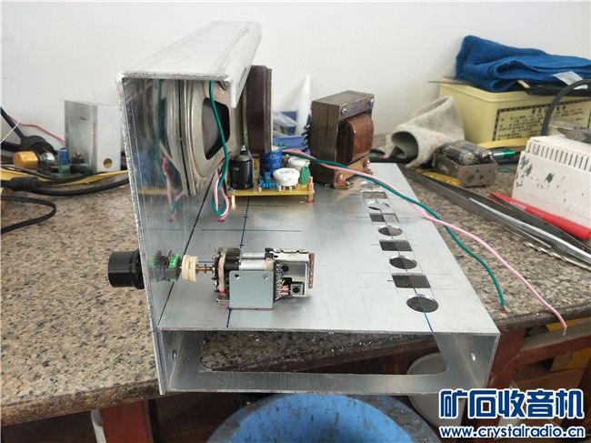

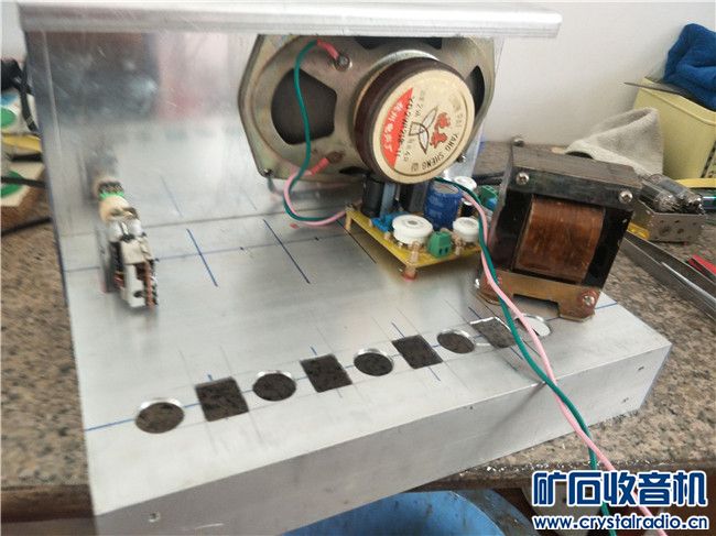

有的人一看题目就会说胆结石的FM收音机还不如不做 要玩就要做全胆 我只能说我没你居住在城市的条件 本人居住小县城距离昆明60多公里 仅有的6个台全是中途差转 试过很多胆高频头 2联 3联都离不开室外3单元天线 只有用车机调感头用2拉杆天线能全部接收 105.8云南新闻广波稍微差点 没啥技术含量 底座用20乘6的铝型材 购买型材时锯短了点将就用吧

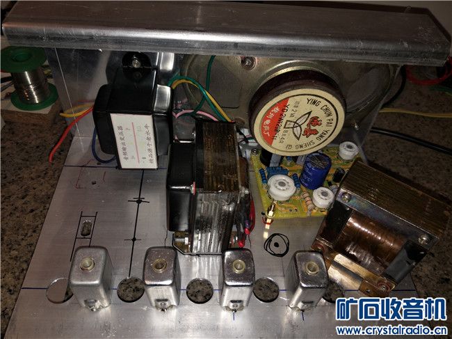

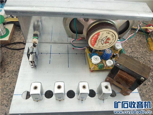

机器完成后唯一不如意就是电源变压器太靠近6P1 6P1 4级管可是发热大户 本来是仿制红灯711电子管收音机的低放电路 焊接完声音太小 也懒得检查 全部拆了换12AU7 2级推6P1电路 声音很大了 电位器随便开点就蓬蓬的

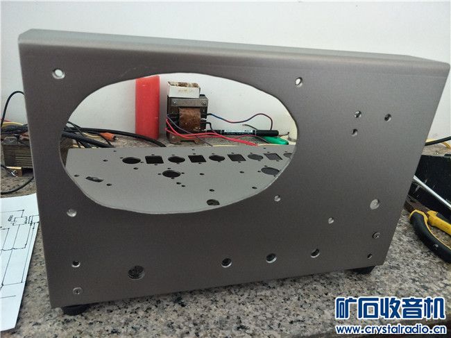

喇叭布还没找到合适的 图片可以看出喇叭还在裸奔 准备用咖啡色亚克力做快板粘贴喇叭布后整上去
我家住房北面有高压线 常年好像都有干扰 德生9700 2000型接收都有干扰 白天尤其严重 这样的话 不得已这个收音机的高频头用了3节1号充电电池 调感头到中放 有的电路里有200多P的耦合电容和对地旁路电阻 我试过加与不加耳朵好像没啥感觉

老兄哪弄的这么顺眼的中频变压器?羡慕,嫉妒!不恨。

是啊 接收灵敏度还高呢

哈哈 咸鱼淘到4块电视机中放板

可以玩玩 电子管高频头我实验了好几个电路都是接收灵敏度不够而告终

貌似,喇叭不小哇~
电子管收音机拆的喇叭 古董级

美中不足就是仪器不会使用 中放没调好

只能靠手工慢慢调,达到自已满意为止,中频声音大无镜象干扰就可以

老师,底座型材在昆明哪里可以买到?
