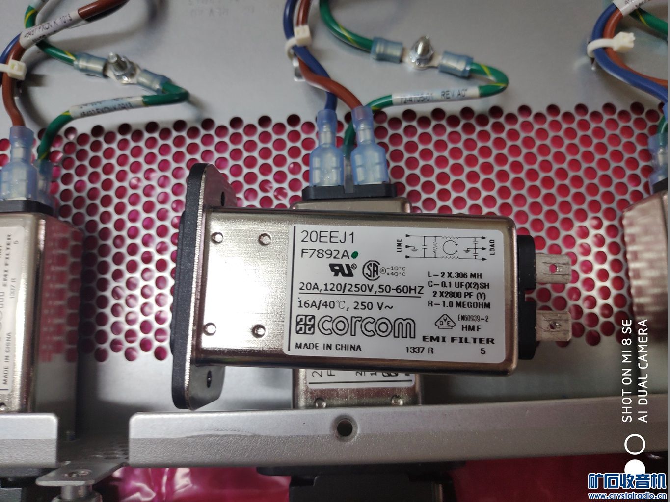

大家看下,这个电源滤波器的接地能不能充当接地呢
发表于 2019-2-26 21:30:53 | 显示全部楼层 |阅读模式
如果家里没有安装地线,请问使用这个设备,中间的这个接地能否充电真正意义上的地线?
发表于 2019-2-26 21:46:53 | 显示全部楼层
家里没有安装地线,电源滤波器的接地就不存在。
发表于 2019-2-26 22:17:09 | 显示全部楼层
没地线的话,滤波器效果也是打折扣了
发表于 2019-2-27 07:34:03 | 显示全部楼层
接地第一要求是你家有接地线了
发表于 2019-2-27 12:02:31 | 显示全部楼层
这不是真正的地线,只是个连接接口。
发表于 2019-2-27 19:10:52 | 显示全部楼层
楼主没有搞清接地的概念,家用电器接地是需要真正的接入大地的,不然,漏电流不能导入大地是起不到保护作用的
