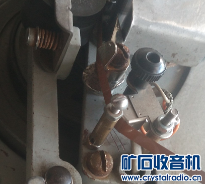

 楼主| 发表于 2019-3-24 08:24:43 | 显示全部楼层
花了一个月时间修好了,还加了个磁头,变成三磁头
发表于 2019-8-11 09:12:29 | 显示全部楼层
很有兴趣想知道第三个磁头是怎样加上去的
 楼主| 发表于 2019-8-11 17:53:00 | 显示全部楼层
KDX 发表于 2019-8-11 09:12
很有兴趣想知道第三个磁头是怎样加上去的
看线面图,仔细看就能看清楚
新加的磁头
新加的磁头
