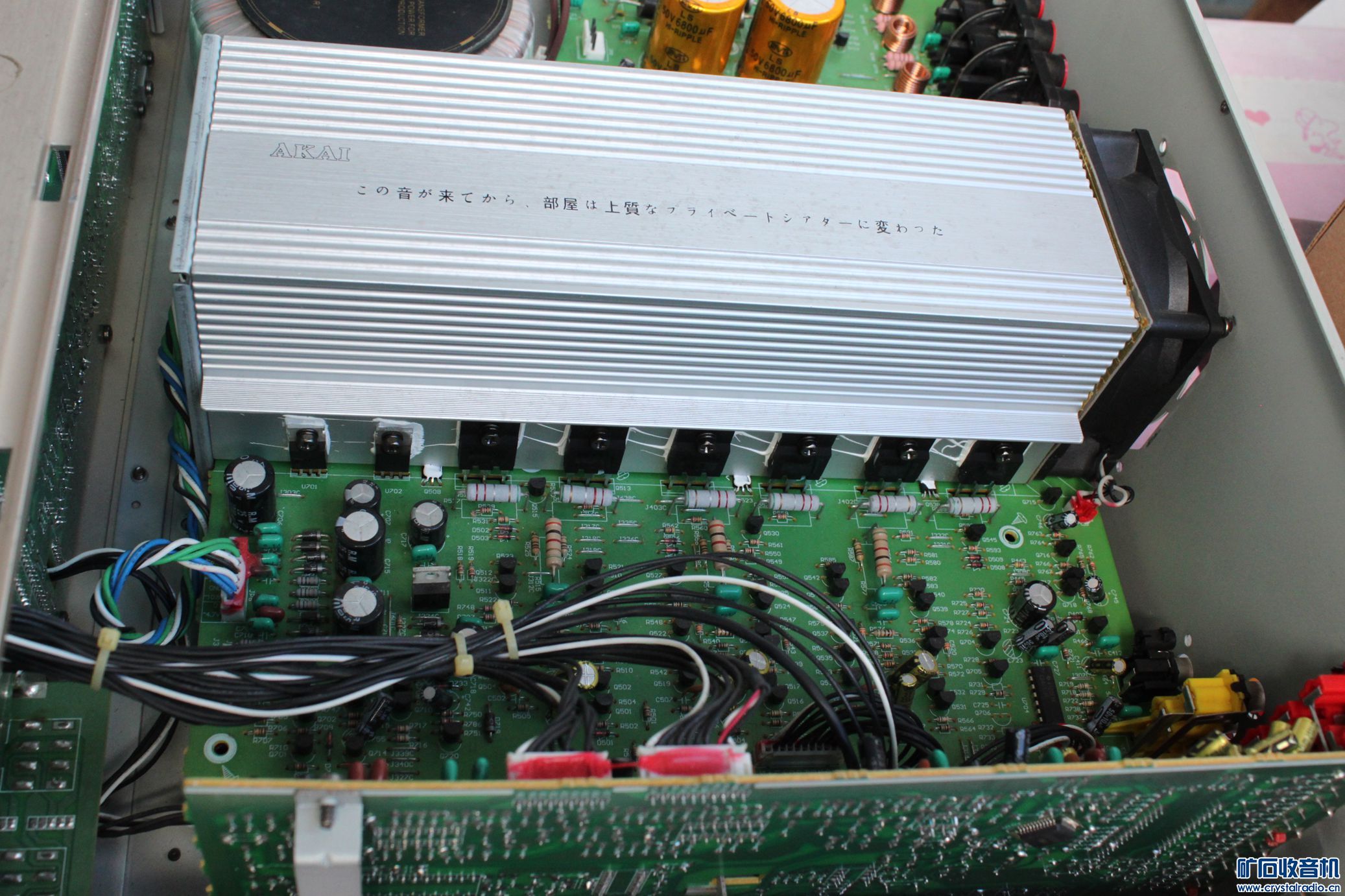

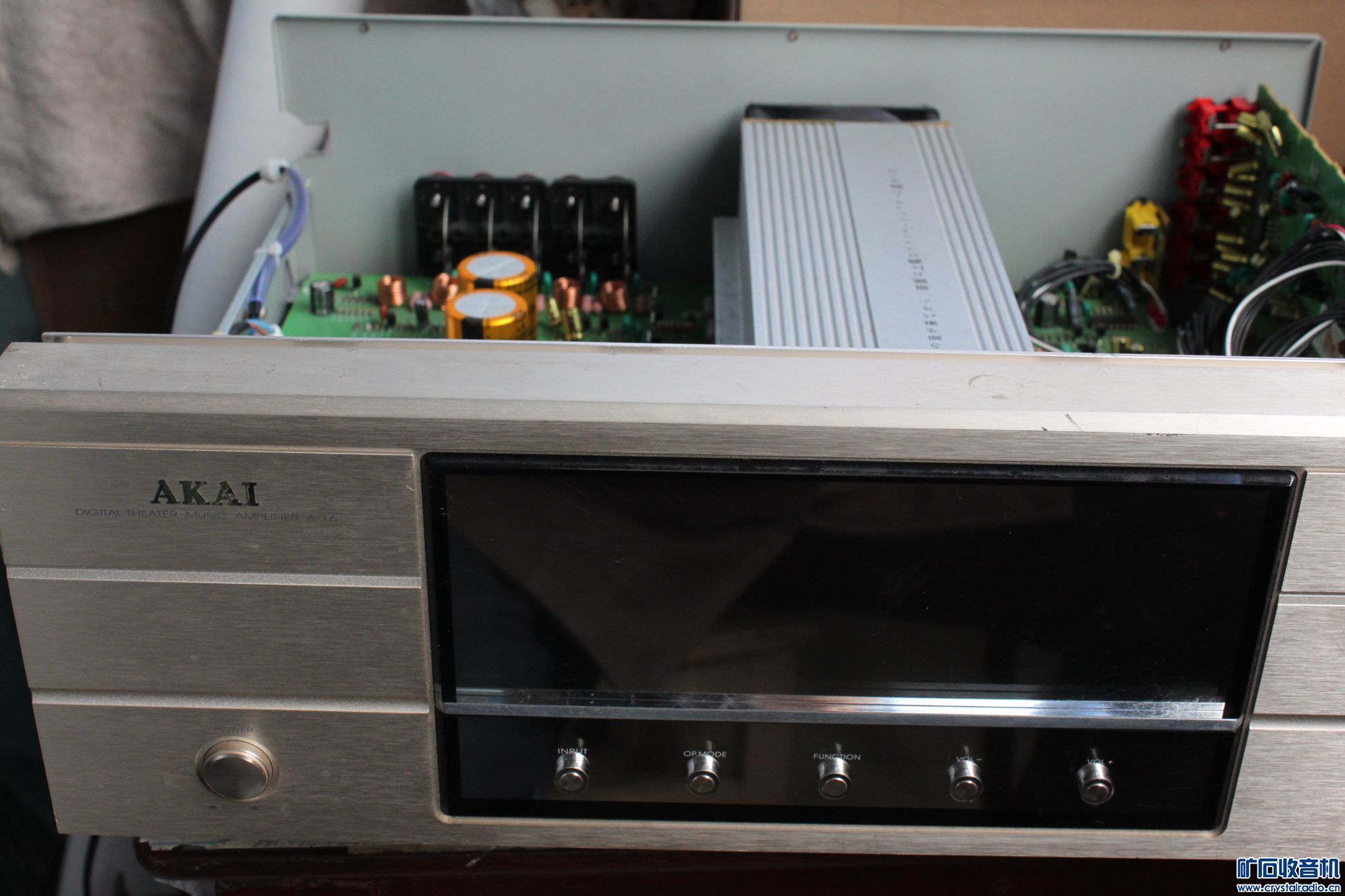

淘来2年,一直没找到电源变压器,没法修!该机成色新,就是环牛初级烧坏.最近,我找到代用品换上,还把中置,环绕这3个声道断开不用,只保留L,R两个主声道听CD用,另外,继电器开机时不动作,220V电源加不上去,干脆飞线短接,开机,试验,成功,原电源27V,代用的环牛只有23V,功率低了一些,家用,声音够大的了!上图. IMG_5657_副本.jpg IMG_5658_副本.jpg IMG_5659_副本.jpg IMG_5660_副本.jpg IMG_5661_副本.jpg IMG_5662_副本.jpg

 楼主| 发表于 2019-2-26 13:02:17 | 显示全部楼层

您的这两台机机,毛病都不小,我这个,只是环牛初级烧了,其它不坏,成色也新.
