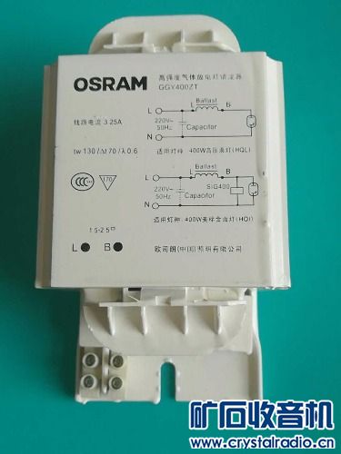

发表于 2019-2-25 20:22:34 来自手机 | 显示全部楼层 |阅读模式
麻烦老师帮我看看这个能不能做涡流圈,400W的高强度气体放电灯镇流器
发表于 2019-2-25 21:06:02 来自手机 | 显示全部楼层
镇流器功率越大,电感量越小,你这个估计效果 不怎么样。
回复 支持 2 反对 0
发表于 2019-2-25 22:17:26 | 显示全部楼层
400 w镇流器不能做扼流圈,电感量太小。日光灯镇流器40w电感量在2H勉强凑合。
发表于 2019-2-26 10:23:52 | 显示全部楼层
这是20W与30W镇流器实测值,8W的才2H。
发表于 2019-2-25 20:53:41 | 显示全部楼层
个人认为可以。
本来推挽可以不用扼流圈。
发表于 2019-2-25 21:35:27 | 显示全部楼层
名词越来越多,什么叫涡流圈?
发表于 2019-2-25 23:04:11 | 显示全部楼层
还是先看一下是不是铝线的镇流器把。
发表于 2019-2-25 23:05:12 | 显示全部楼层
电感量小得可怜,找个电感表量一下
发表于 2019-2-25 23:28:40 | 显示全部楼层
没戏。
发表于 2019-2-26 09:06:42 来自手机 | 显示全部楼层
这种大功率电感我拆过,线径很粗,但是电感量很小,效果不会好
发表于 2019-2-26 11:51:21 | 显示全部楼层
用电感表测一下,太小了不行。
