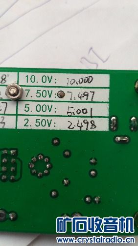

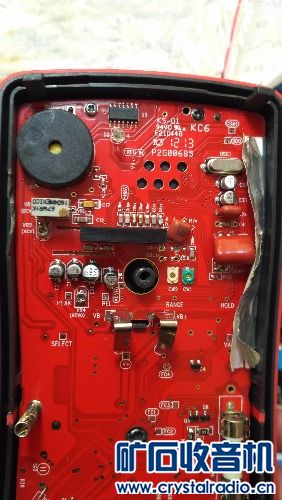

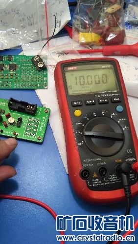

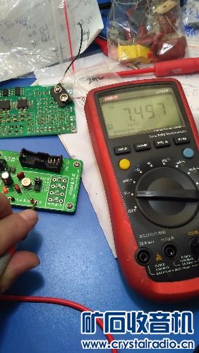

今天给UT61E动手术了,换了积分电容,用的电容是400V的,网友从海量电容里筛选出来的一个不知名的国产货,D值只有0.01。
把VR1电位器3296也换了,没有用别人推荐的BOURNS牌子的,而是用了BI的号称可以PK 掉BOURNS。实测,这个电位器和普通电位器确实不一样,加热后,电阻会变大,有可能是金属膜的!普通的大都是碳膜的!
加了个外部基准,用的基准芯片是LT1790。
改造完,校准一下,比改造前有所提升,基本上跟AD584基准一字不差。 经过三天  早中晚测试基准,现在UT61E很稳定,不过据说还需要经过夏天的考验!

大范围没测过  反正基准电压2.5-5.0-7.5-10V  全都一字不差! 换了品质好的积分电容,专门为了改善线性!
